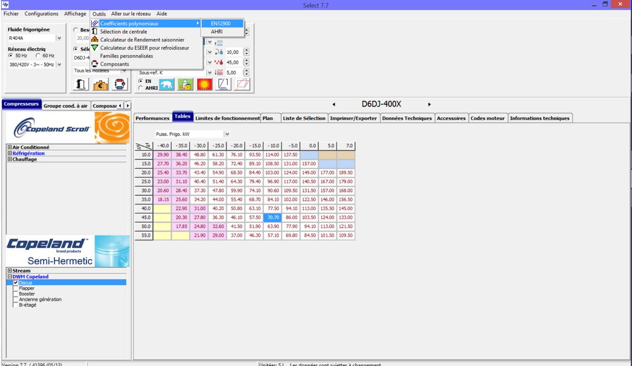

Pour me dérouiller un bon coup les neurones foufou , je suis en train de modéliser un petit compresseur TECUMSEH THB1340Y. ça servira à illustrer et étayer ce qui suit (pas fini encore, demain, peut être, selon astreinte...)
Le voici, le modèle. 8-)
Mais j'a changé d'avis et j'ai choisi un type de compresseur courant (discus) avec un fluide courant (r404a)... pour que ce soit plus parlant pour les frigolos de tout poil... ;-)
J'ai tenté d'éliminer au max les notations du genre: S,V,P,qv... j'ai écris en toutes lettres voire en abregé...
Touts les calculs sont accessibles... j'ai seulement "figé" les données fluide comme les valeurs exactes d'enthalpie, pression, volume massique. sinon vous n'aurez pas pu le lire correctement.
Touts les calculs de puissance compresseur sont juste(vérifié avec le logiciel constructeur version 7.7/41396 pas a jour, je sais! je suis avec mon ordi perso...)
C'est un peu indigeste... synthétiser sous forme de graphe apporte seulement un peu de lisibilité et c'est un peu trop long... Ceux que ça intéresse feront les graph... ou pas! jesors
point sur le compresseur phase 2
joint
hum, hum :# dommage de pouvoir joindre les fichiers .xls et pas les .xlsx...
Au fait, les données d'entrée que sont les puissances EN12900 sont issus de polynômes asercom (c'est aussi ça qu'utilise le logiciel constructeur quand vous l'interrogez...)
la capture jointe montre où ils se trouvent.
