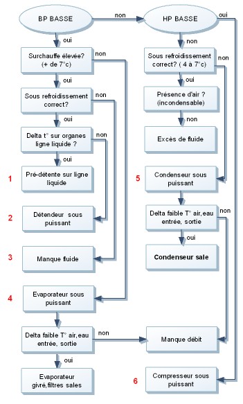

duss dussicon_post
A la question 1 je dirai sort les manos et le thermomètre jesors
Pour la question 2 j'ai l'impression qu'elle est issue d'une réflexion plus consistante, dis nous ce qui t'a conduis à poser cette question et tu aura une réponse plus claire que ta question.
Doué en tout, Bon à rien!
Nos pannes dépendent souvent de plusieurs facteurs, et nécessitent d'en maîtriser les bases pour en déduire un diagnostic ( plus ou moins ) fiable.
Sachant aussi que plusieurs problèmes peuvent être imbriqués et avoir des interactions entre-eux.
Ci-joint, un petit apperçu...
Quoi qu'il en soit, et avant toute chose, il faut déjà savoir si cette machine a - déjà - fonctionné correctement un jour, ce qui exclu de fait tout problème de dimensionnement.
Comme il te l'a déjà été proposé, poser les manos est un "minimum", utiliser un thermomètre est encore nécessaire ( notamment pour sc et sr ) ...
