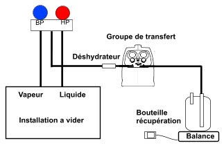

Concernant les groupe de récupération ( ou transfert ) quand l’on mais a récupérez en phase vapeur et liquide les groupe de recup sont t’il fait pour pouvoir aspirer du liquide ? Comme le montage ci joint ? ( non en push-pull )
pas de mode d'emploi?
certains aspirent direct en liquide et détende à l'intérieur avant l'entrée au compresseur
d'autres, sur la vanne d'entrée, il est indiqué "liquid" ou vapeur au niveau du robinet pour toi aspirer en gérer cela manuellement.
donc oui ils peuvent aspirer du liquide mais il faut connaître sa machine et gérer.
alors, sur ton dessin et dans certains mode d'emploi ils raccordent la sortie sur le robinet "liquide" de ta bouteille; MAIS c'est bien mieux de raccorder sur le robinet "vapeur" de la bouteille que le liquide puisse tomber dedans et ainsi tu n'as plus que de la vapeur dans tes tuyaux et ta machine à la fin de la récup après la purge de la station!

@ Aircofrigo merci de ta réponse le groupe que je possède lui et fait pour aspirez du liquide lue sur la notice groupe de recup refco par contre pour les installations de grosse puissance ou il y a des charge de 350 kg par exemple les groupe de transfert on un plus gros débit mais donc il en existe de tous type ceux qui aspire que de la vapeur et ceux qui font les deux liquide est vapeur ?

Le choix du mode de récupération se fait sur ton groupe de transfert
Lui même.
C'est toi qui lui indique s'il doit récupérer en liquide ou vapeur .
Tu es bien d'accord que le fluide dans ton installation, il ne se seinde pas
En deux parties ( liquide d'un coté /vapeurs de l'autre côté) .
Ton groupe récupérera aussi bien du liquide que des vapeurs le fait de sélectionner un mode ou l'autre le met en bonnes prédispositions pour accomplir sa tâche sans couper en sécurité toutes les deux secondes .
Ensuite même prévue pour de la récupération en liquide, cela n'empêche pas de couper en sécurité. Surtt lorsque le fluide s'est stabilisé à des pressions haute ou qu' il y'a un afflux important de liquide.
Soit tu joue sur les vannes de services pour créer une préférence soit tu joue sur le sélecteur de ta station de récupération .
Pour les grosses charges met une bouteille tempon entre le circuit et le groupe de transfert qui injectera dans plusieurs bouteilles en série.
Tu accompagne ta station durant les premiers 20-25kg ensuite yu laisse faire et tu peux attaquer autres choses en attendant .

Salut Abdel comment tu va ca fait un moment au plaisir de ton retour !quand tu dit recup avec une bouteille en tampon et les autres en série c’est à dire ? Tu n’aurait pas un schéma ? Les premier 20 - 25 kg pourquoi ? Sur de grosse installe comme j’ataque ca j’ai jamais fait mais bientôt je je vais fair un groupe à plus de 160kg pour moi la récup prenez au moin 2 jour lol je suis preneur de vos astuces !
pour de pareilles quantité: le push-pull!
pourquoi ne veux-tu pas appliquer cette méthode?
alors pour la récup aussi, si bien sûr le système fonctionne encore, je pousse tout le FF vers la HP en arrêtant l'install avec un pump-down forcé jusqu'à avoir la BP en négatif.
alors tu nous dis que tu as un groupe de transfert! pourquoi ne pas le dire dès le départ en nous donnant marque et modèle???? là au moins, on peut t'aider concrètement sur ton matoss!
soit, c'est ton choix :-D

Pour ma part quand je récupère de grosse quantité, je ferme ma vanne de départ liquide je force mes compresseurs et comme airco je descends sous le zéro, je récupère ensuite en liquide :=! :=!
Les vapeurs restante sont malheureusement les plus longue a récupérer
Je possède des flexibles 3/8 ce qui va bien plus vite...

Pour le montage que je te suggérait:
Au lieu de pomper directement dans l installation tu met une bouteille entre l installation et le groupe de transfert. Ton groupe pomper dans la bouteille ensuite il balancer dans les autres bouteilles.
Si c'est un GT qui ne supporte pas le liquide à ce moment tu dois brancher ta bouteille tempon ainsi:
Flexible du mano ( milieu) sur vannes liquide bouteille .flexible aspiration du GT
Sur vannes vapeur bouteille tempon .
Flexible refoulement GT sur une autre bouteille qui sera raccordée elle même sur une deuxième etc .
