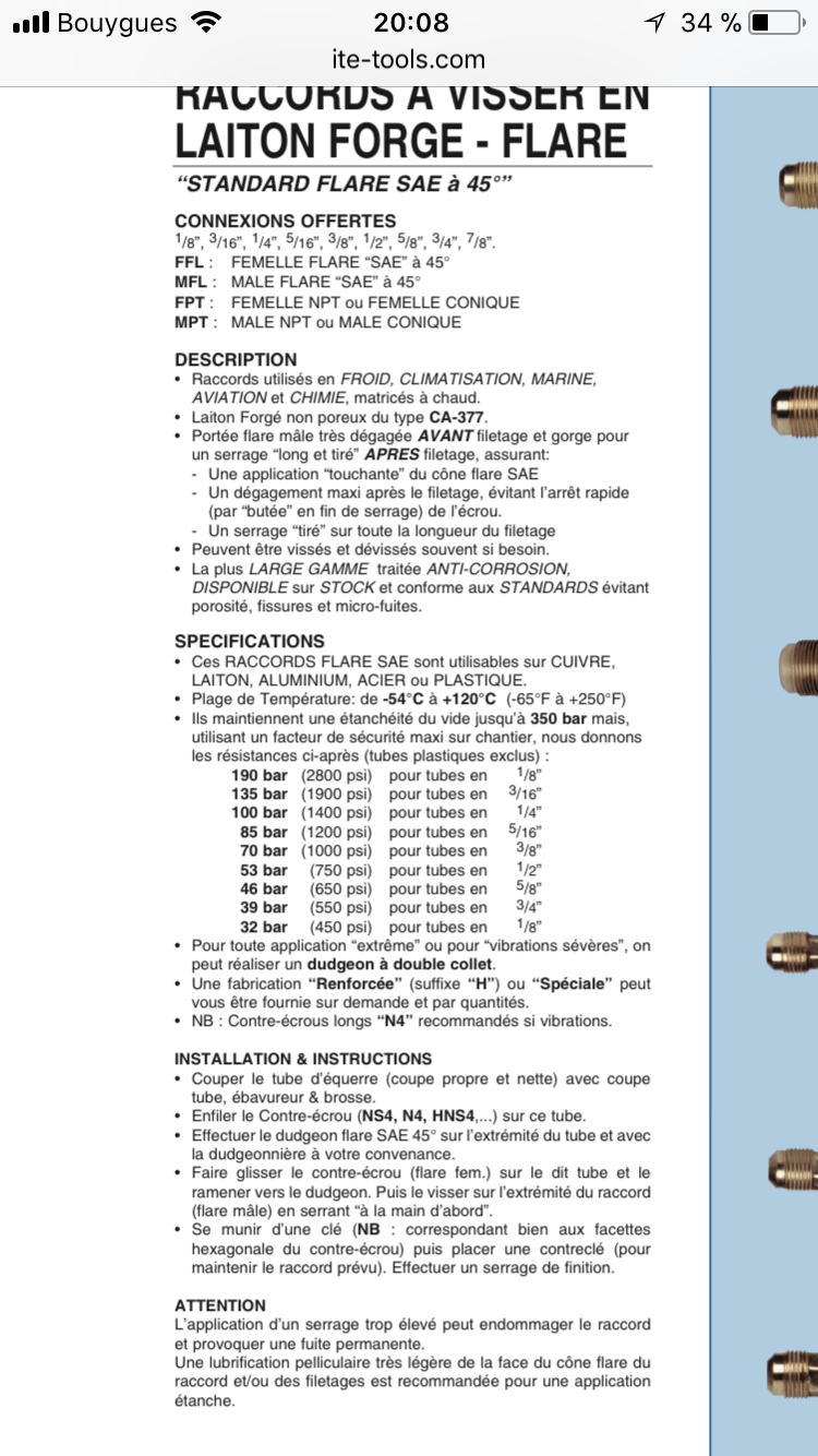

Petite question comment faites vous pour reconnaître le diamètre d’un filletage en Froid par exemple une soupape ou des capteurs ou des vannes comment faites vous utilisez vous le pied à coulisse y’a t’il un tableau dabaque lors que l’on prend le filletage et l’équivalent donné en mm afin de s’avoir le diamètre exacte en pouce ?

télécharge :
http://www.ite-tools.com/fr/categorie/raccords-a-visser-en-laiton-et-en-acier-npt-et-flare-45-sae/raccords-flare-en-laiton-forge/information-technique
C''est plutot bien fait et complet .. honte

Je suis aller sur le site que tu ma transmis mais je ne trouve pas les côtés des filletage mâle afin de mesurez au pied à coulisse et d’avoir l’équivalent en pouce car sur certain chiller avec des filletage partous un peux compliqué de ne pas ce tromper sur les diamètres à moin que ce soit l’equivalen comme la plomberie du genre 1/4 en filletage mâle cela fait 13,5 mm ! Merci à toi .

C'est dans le tableau du doc dont je t'ai mis le lien snif
C’est bizarre je suis partie sur le lien mais il n’y a pas de tableau ! J’ai un visuelle avec diamètre en pouce et la pression je joint une image !

Citation : SFroid
Purée, tu le fais exprès, c'est pas possible ? :-|
2 IEME PAGE ....... !!!!!!!!

@xavierc j’aurais aimé le fair exprés mais malheureusement ca n’est pas le cas sur mon tel iPhone je n’avait pas le visuelle de la 2 eme page j’ai fait ça d’un PC ce matin et la j’ai vue la deuxième page merci à toi et de ta patience +1 !
