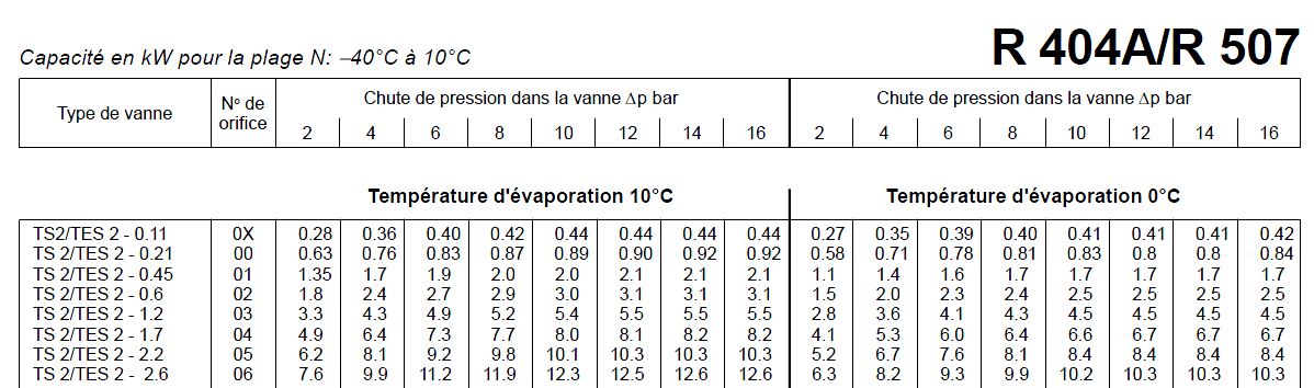

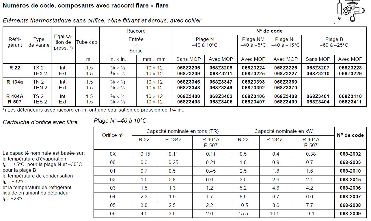

Bonjour. Sauriez-vous me dire à quoi correspond la fin de la référence des détendeurs Danfoss dans la colonne de gauche du catalogue ? Colonne type de vanne: EX: (TS2/TES 2 - 0,11) OU (TS2/TES 2 - 0,21).
C'est le 0,11 (ou le 0,21...) qui me pose(nt) problème.
Je pense que cela est lié au N° de l'orifice mais... sans plus. Je vais essayer de joindre un fichier.

Je viens de trouver. C'est la capacité du détendeur en Tons ! 1 ton = 3,52 kW.
