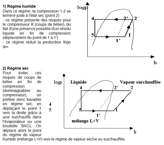

Voici ce que je viens de trouver... sans conviction.
