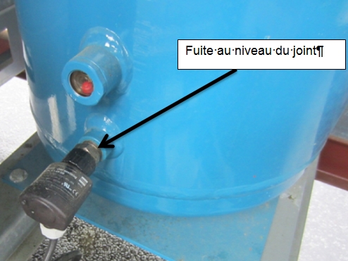

-une fuite sur le capteur niveau bas de la bouteille (joint pate) ,

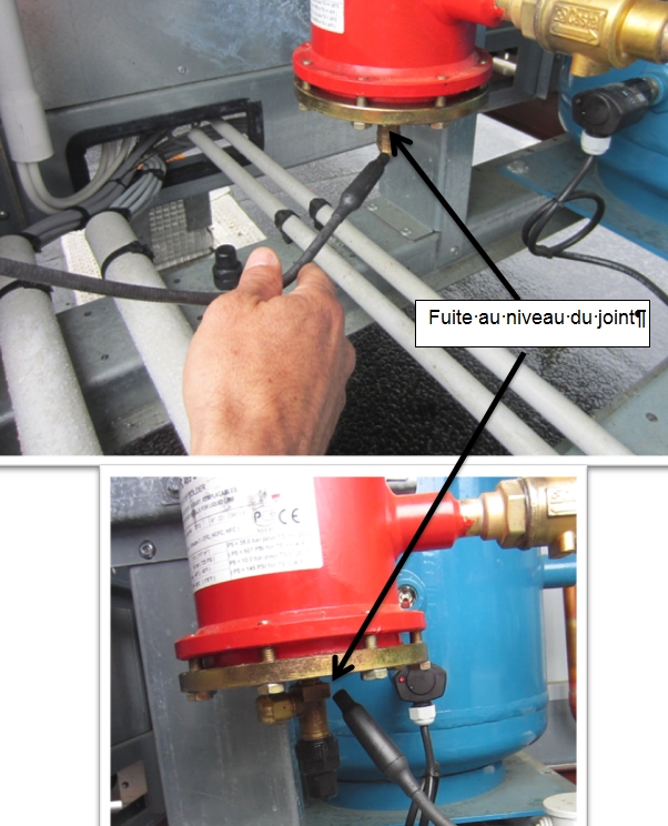

-une fuite sur la prise de pression du filtre (joint pate de la vanne de service) et

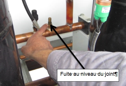

-une fuite sur une prise rapide sur la HP (fuite au niveau du joint là ou est vissé la prise la prise schrader).
Il me dit que sur les centrales Profroid la pâte d’étanchéité sur les raccords à visser est de mauvaise qualité et avec le temps (quelques mois) ça fuit.
Il me dit que pour ne pas avoir de problème avec les centrales Profroid il faut remplacer tous les joints qui sont fait avec de la pâte à joint et remplacer ces joints de mauvaise qualité par du Leak Lock et du téflon gaz.

Les photos des fuites de la centrale ça peut vous aidez à comprendre

Non, les raccords sont ( légèrement ) coniques, et c'est la pâte appliquée + le couple de serrage qui y est appliqué qui assurent l'étanchéité.
Le problème c'est que si tu sers trop fort ,,, tu restes avec le raccord dans les mains! D'où l'utilité de cette pâte pour assurer l'étanchéité. :-) et si la pâte n'est pas de bonne qualité ... elle vieillit mal.
Ou, encore une autre " necessité " de cette pâte, ce serait le positionnement final de ta pièce ( une fois serrée étanche sans pâte ) ... qui ne correspondrait pas à ton besoin!!
En regardant la photo de JPO ci dessus, imagine le détecteur de niveau bas de la bouteille liquide qui ne pointerait pas vers le bas ... ou un té qui ne serait pas orienté exactement dans la bonne direction! La pâte te permet de " compenser " un peu ces dérives involontaires.
