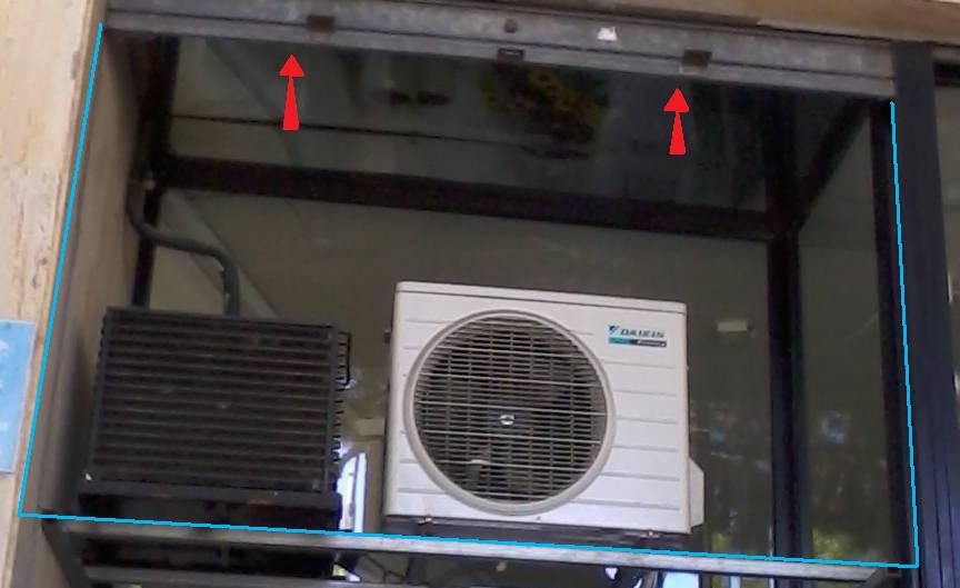

Vu en Corse cet été ,l'UE est dans l'enseigne du salon de coiffure .

c'était pas compliqué de monter le groupe de condensation frigo dans l'autre sens quand même.
pour la deuxième: no comment :-D
A ce niveau là, je ne pense ( même plus ) qu'on puisse parler de " simple " incompétence, car c'est encore un terme trop léger!
Apparamment, il s'agit d'un magasin de fleurs ( ou, en tout cas ), un magasin qui a à voir avec un " certain rapport à l'esthétisme ".
Cette photo a été prise par notre ami technicien, avec le rideau métallique ... grand ouvert ... puisqu'il était appelé pour intervenir sur cette climatisation.
MAIS, il y a fort à parier que dès que le frigoriste a quitté le chantier, le "fleuriste" n'ait pas remis le rideau métallique ( on le voit sur la photo, suivez les flèches rouges ) .... à sa place " usuelle ", c'est à dire en suivant le cadre bleu sur la photo ci-dessous!!
En suivant la configuration, telle que décrite ci-dessus, ce montage étant placé dans un recoin ( quasiment en vase clos ), Aircofrigo sera certainement d'accord de dire ... que peu importe le sens de montage du groupe de condensation, rien n'empêchera cette machine de pèter en HP!!
Finalement, le seul qui a fait " son beurre " sur ce montage, c'est le vendeur initial de cette installation, qui a dû ( très certainement ) encaisser son chèque très rapidement ... avant d'être aux " abonnés absents " pour un quelconque dépannage!!
Ce qu'il serait interressant de savoir, c'est le type de réactions des intervenants actuels appelés sur ce genre d'installation!

Comme cela n'aura échappé a personne,(Enseigne) , c’était en Espagne , donc durant mes vacances ... +1, donc RAB ! jesors

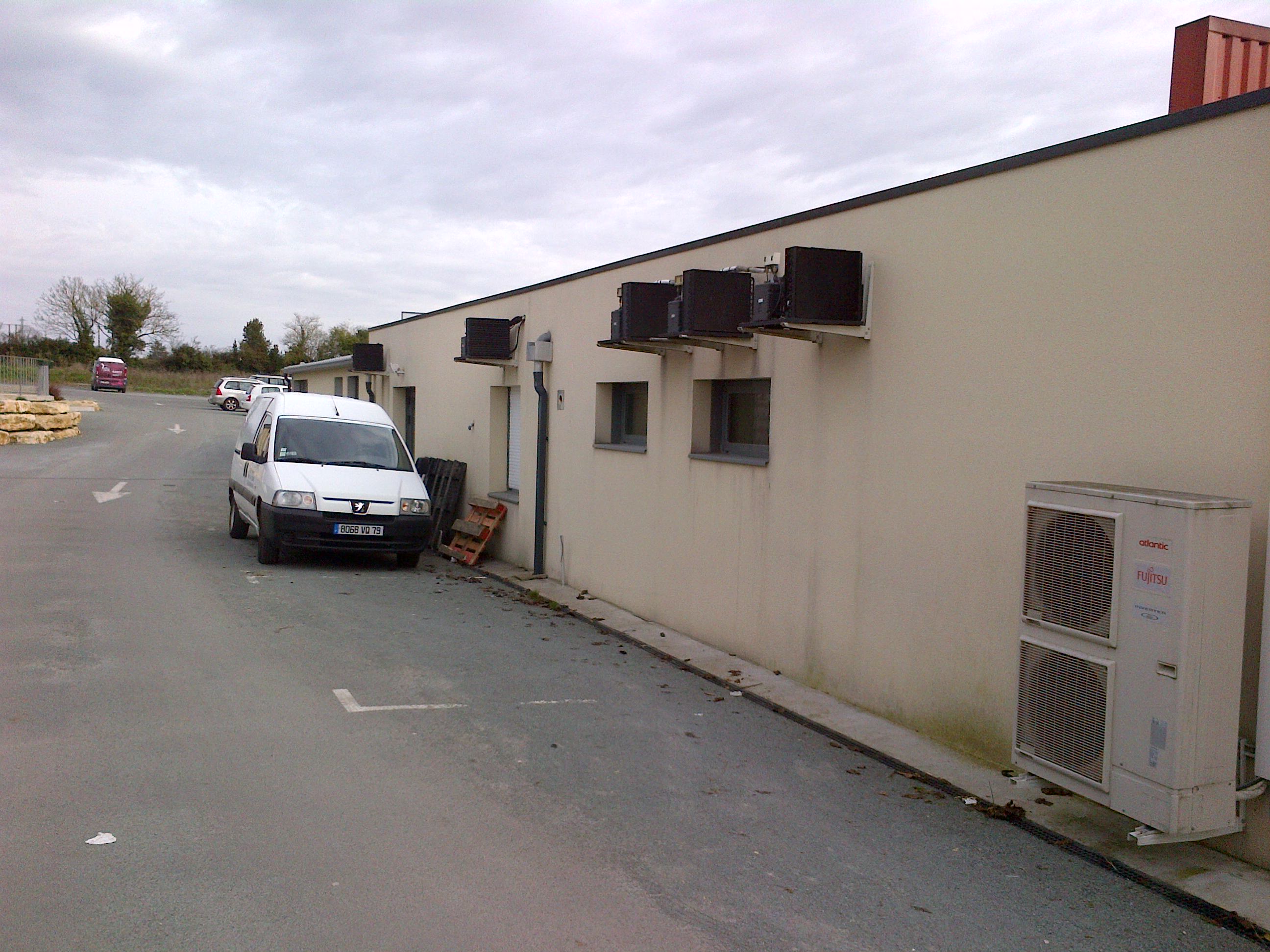

Comme il y a aussi des brelles en France , je vous met une belle photo de régulation de condensation (artisanale...), c'est la boulangerie a coté de chez moi snif
Message édité par : xavierc / 14-09-2015 19:45
Oupss, je viens de m'appercevoir ... que la phot n'est finalement pas passée ce matin.
Je la joins donc maintenant ... :-D
Bah quoi xavierc , le mec il a fait ça esthétique jesors jesors :b
