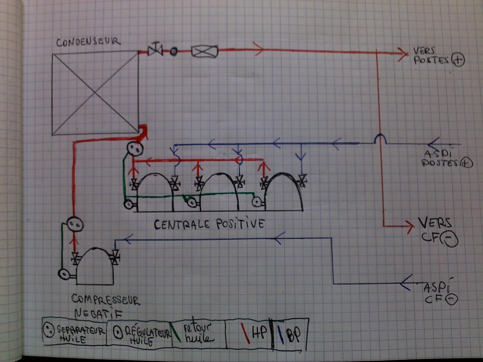

J'ai trés bien compris ton idée car j'y ai déja pensée mais je n'en n'ai jamais vu ni entendue parler.
Si on parle bien de la meme chose, sur une centrale il y aurai un compresseur avec sa propre ligne d'aspiration pour le poste négatif.
J'y ai réfléchis et je ne vois pas pourquoi ça ne marcherai pas.Part contre il faudra une gestion du niveau d'huile séparer puisque la pression du carter ne pourrait etre commune.
En tout cas dés que l'occasion se présente je le ferai.

je vous transmet un croquis frigorifique de cette instal et la façon dont je la vois!

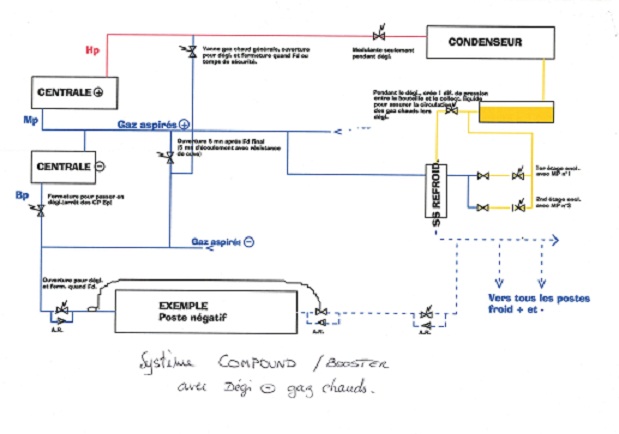

Voila AGFROID; un schéma simplifié d'une installation réelle qui a fonctionné pendant plus de 20 ans, pour une grande surface de GUERET
C'est la version la plus complexe: booster + liquide sous refroidi à -10°C et dégi gaz chaud pour les postes négatifs

Re,
les 2 schémas sont les meme. J'ai fait une fausse manipulation
