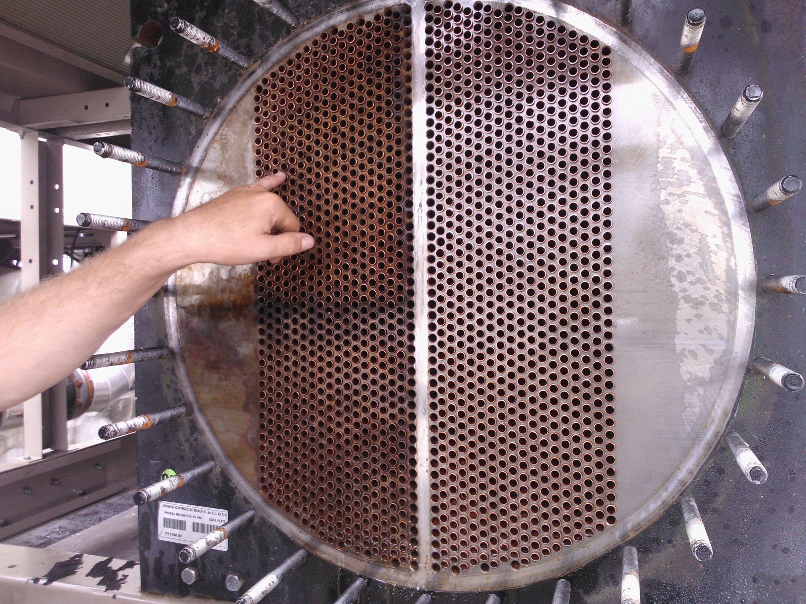

réparation d'un échangeur multitubulaire sur un YCIV de chez YORK ( deux circuits mais l'échangeur contient quand même 900 litres de flotte) qui fuyait eau vers Fréon !!
démontage des boites a eau de chaque coté (tronconnage cuivre d'aspi en 3"5/8)
recherche des tubes fuyards ( 878 tubes par circuit, a souffler un par un)
réparation de 29 tubes avec poste TIG
changement des joints ds boites a eau et mise en épreuve des circuit FF, tirage au vide pendant 1 semaine avec 2 cassage du vide.
remise en service et nettoyage du filtre a huile supplémentaire mis en place en amont compresseur (au moins 80 nettoyages)

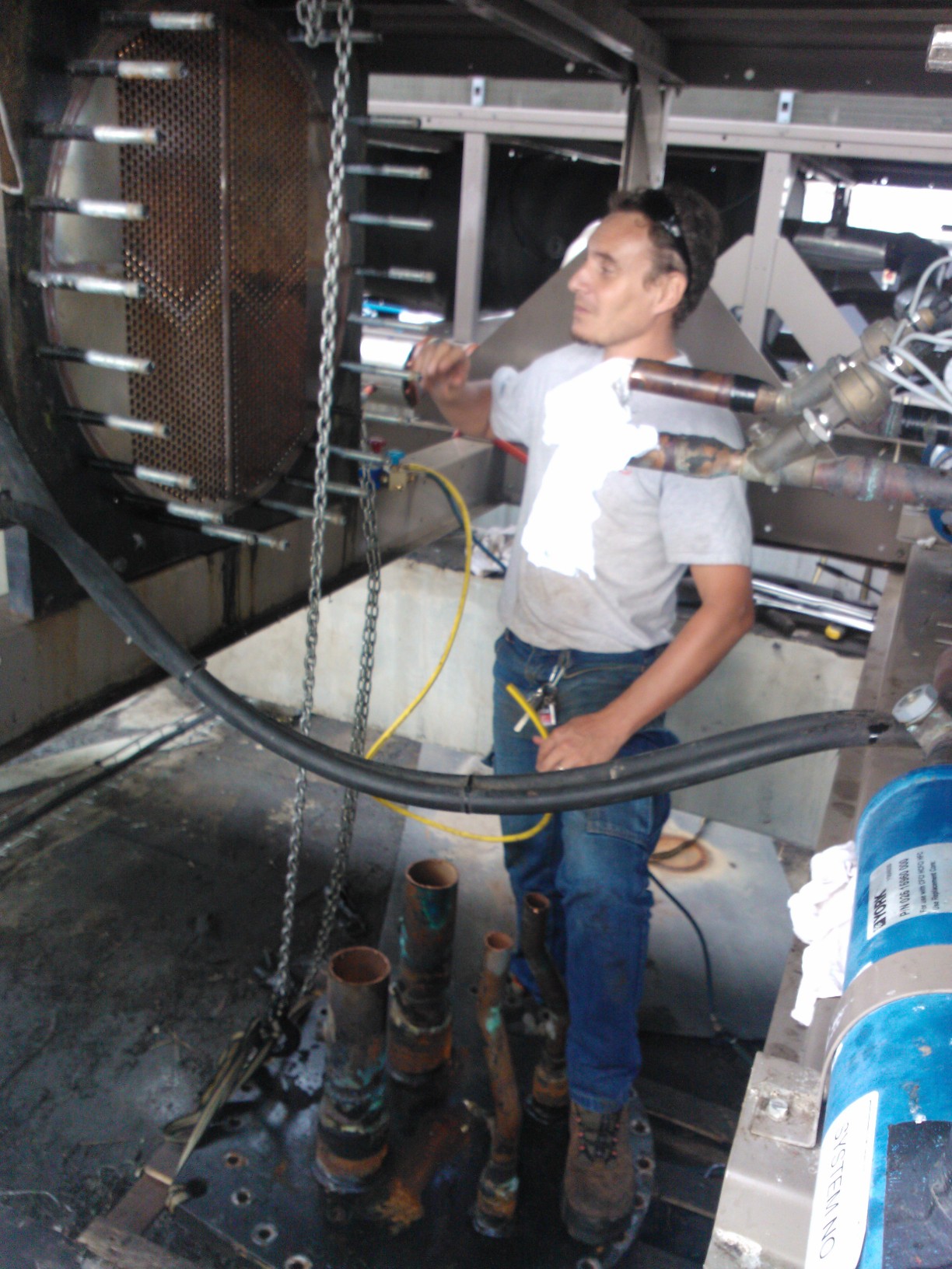

on a improvisé une potence pour soulever les boites a eau, du sur mesure.
je devrais peut être vendre le brevet a JCI :-D :-D :-D .

c'est toi sur la topho??
Bon tu reviens mes tes racines vont reprendre vas!!! joli bébé et belle merde la flotte,,, c'est mieux dans le jaune té.

eh ouais c'est bibi sur la photo, encore un qui me trouvait photogénique et qui voulait un souvenir de son chef en train de bosser ... c'est pas souvent. +1
oh et puis si y avais eu que de la flotte ca aurait été mais la c'était plus la tapenade foufou foufou
remarque ca va bien avec le jaune .... té !!!
