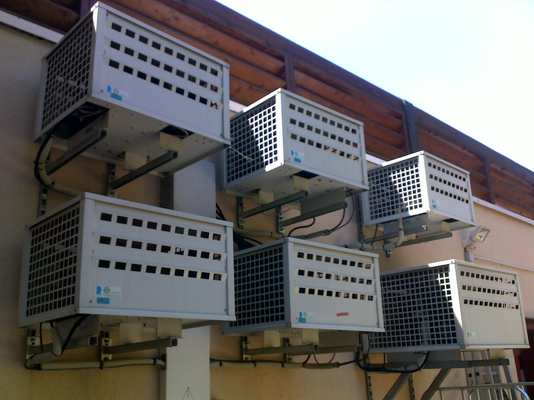

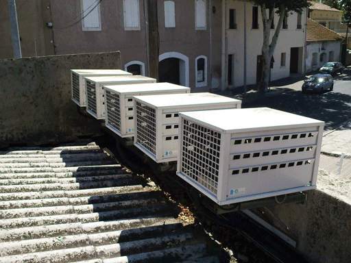

a par ça, le souci c'est que je ne cherche pas une technique élaborée mais le moyen d'éviter ça:
AGFroid
ou ça:
AGFroid
enfin en bref éviter d'avoir 36 groupes positifs pour une puissance frigo totale de 10 ou 15Kw, et 1 gr négatif de 3Kw, donc autant de condenseur, de ligne cuivre, de fluide, etc...

Les photos que tu as posté ne me choque pas
S'il y avait 20 groupes sur la toiture, alors oui , tu peux envisager une mini centrale
Mais pour 3 ou 6 GC, une centrale? mouais, financierement & économiquement parlant, çà se discute.....................

pour les photo ce n'est qu'un exemple et surtout ce n'est qu'une partie de la production frigorifique! je veux dire que j'ai des client où c'est 10 ou 15 gr comme ça, alors tu en retrouve un peu sur les toit, un peu sur les murs ext, un peu à l'intérieur, sans compter les gr inclus dans les tours frigo, etc...
à la fin du compte, tu prends un resto genre courte paille, il y 8 gr à l'extérieur et autant à l'intérieur!
j'ai un boulanger aussi qui a 6 ou 7 gr dans une piéce + autant à l'extérieur + les meubles ou le gr est inclu!
