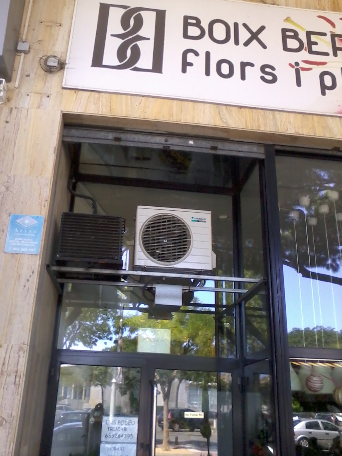

Il y a au moins une erreur fortich
A vos marques !
Coucou l'artiste .
En premier temps çe qui me choque le plus c'est que le split aspire l’air du groupe de condensation .
Puis une fois la grille fermée je pense que ça doit chauffer dedans :b.
booster boostericon_post
Mais non MARS, le gars qui a posé la clim a vu le probleme et il a inversé 2 fils du ventilateur monophasé pour qu'il tourne dans l'autre sens jesors
Salut a tous les frigolos !!
J'ajouterait que si il utilise la clim en chauffage quand celle ci va gouter cela va doucher ceux qui entre dans la boutique surtout si celle ci passe en degivrage ! Pour ce qui est du rideau peut etre que celui ci a des trous ?
Cordialement .
salut et bonne journee a tous
ca doit etre quelque chose de relevée les hp respective lorsque les deux tournent snif .
1le split recupere l'air rejeté par le groupe de condensation
2 le groupe a son tour recupere l'air en sortie du split
3 la liaison frigo du siplit semble( je n'arrive pas a agrandir l'image) passer derriere le refoulement d'air du groupe de condensation
4 la liaison frigo du groupe de condensation ne me semble pas correcte ( mais je ne la vois pas tres bien
5 y a un truc blanc qui pondouille mais c'est quoi ?? sorte de boite de derive ou bac a condensat ????
mais le plus genant c'est le recyclage d'air chaud entre split et groupe de condensation .

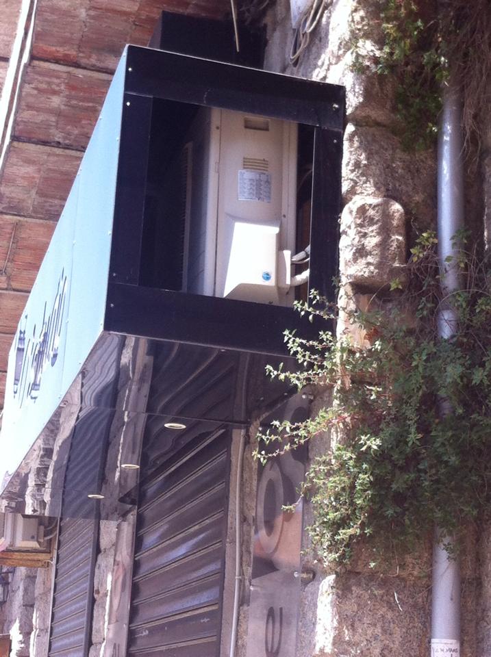

Moi aussi j'en ai une belle :p
cedric29 cedric29icon_post
Vu en Corse cet été ,l'UE est dans l'enseigne du salon de coiffure .

Çe qu'il,y a dessous l'UE de clim c'est bien une pompe à condensât .

Je me reprend bon pour ce qui est de la condensation du daikin il y'a la pipette en dessous du groupe puis un tube anneler est emboîter dedans et le coffrage en dessous du groupe ca doit etre la pompe de relevage !
Pour ce qui est du groupe froid c'est comme dit par les confrére celui ci reprend de face puis crache au dos de celui du daikin et a mon avis comme c'est une boutique de fleur si je ne dit pas de betise il l'utilise rarement voir jamais en chauffage le daikin donc par forte temperature elevé en ext risque de defaut HP !!!
