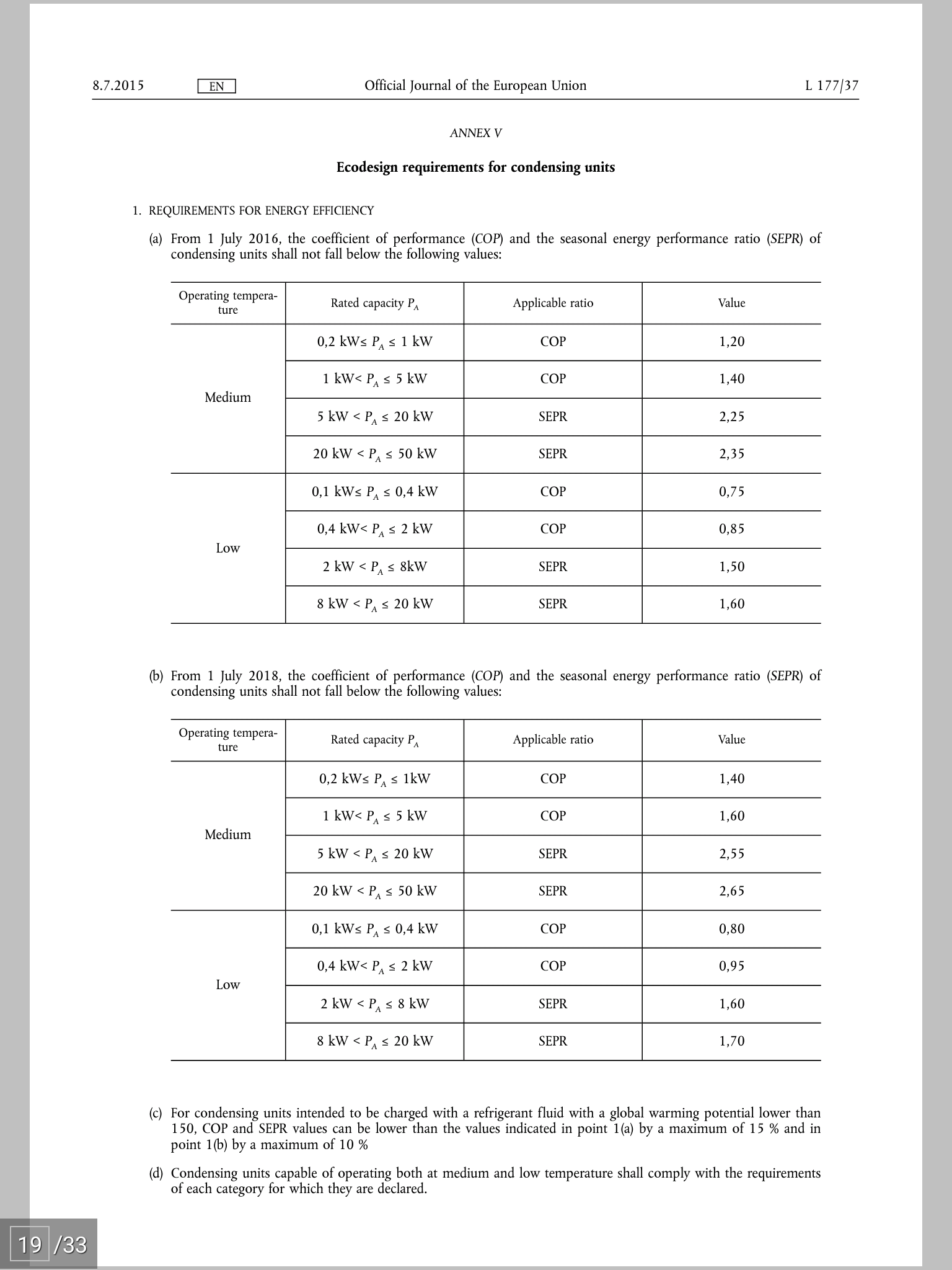

la norme européenne sur l'ecodesign va obliger les fabricants de groupes de condensation à annoncer et surtout garantir au marché européen une certaine efficacité (Cop instantané ou cop saisonnier). Ce qui va dans le bon sens des économies d'énergies.
Ma question est simple : pensez vous que vos clients seront sensibles à cette norme ?
Surtout si ils ont sous les yeux des devis différents avec des écarts d'au moins 20% entre les certifiés et les non certifiés. ...
Et vous en tant que frigoristes , y êtes vous sensibles dans vos choix de matériels pour faire les devis ?

Nous verrons bien, la première échéance est au 1er juillet 2016 et la 2ème au 1er juillet 2018
Pour avoir un débat " ouvert ", la meilleure des solutions est ( tout de même ) d'avoir l'attention de plusieurs personnes .... ce qui implique de mettre les documents à disposition dans une langue pratiquée par tout le monde, c'est à dire en FRANCAIS :b et pas de nous mettre des documents en anglais.
Le document intégral est là => http://eur-lex.europa.eu/legal-content/FR/TXT/PDF/?uri=CELEX:32015R1095&from=EN
Je vous laisse lire, et aller de vous même à la page 37 :-D

Si sur le principe, tes "coups de gueule" contre la bureaucratie bruxelloise sont sans doute justifiés, ici je pense qu'il s'agit d'une mauvaise compréhension de ces 2 phrases. On peut déjà noter qu'elles sont dans un "considérant" en début de texte et non dans un article => il ne s'agit donc pas de dispositions réglementaires. Mais même sur le fond, il n'y a pas d'inquiétudes à avoir.
Le premier point concerne la révision du règlement F-Gaz (no 842/2006)... qui a déjà eue lieu en fait ! Il s'agit du second règlement F-Gaz (no 517/2014). On voit que cette phrase a été écrite entre 2012 (début des travaux de révision) et 2014 (date de publication du nouveau règlement), et qu'il n'ont pas pensé à mettre à jour que la F-Gaz II a été publiée en avril 2014. Il n'y aura donc rien de nouveau sur les fluides au niveau européen. Du moins à moyen terme ;-)
Pour ce qui est de la seconde phrase, c'est une "compensation" dans le bon sens pour une fois :-). Le texte d'application est en cours de négociation à Bruxelles, et j'ai pu lire les dernières versions. Cette compensation est en fait une marge de manœuvre (on parle de 10%) par rapport aux exigences d'efficacité énergétique, pour les systèmes utilisant des fluides à bas GWP ( <150). En plus clair, un bonus pour ceux qui anticipent le phase-down de la F-Gaz, ou vont plus loin.

Quand au second point, tu dis " Cette compensation est en fait une marge de manœuvre (on parle de 10%) par rapport aux exigences d'efficacité énergétique, pour les systèmes utilisant des fluides à bas GWP ( <150) " .... oulaaaa ... " embrouilles à l'horizon "!!
