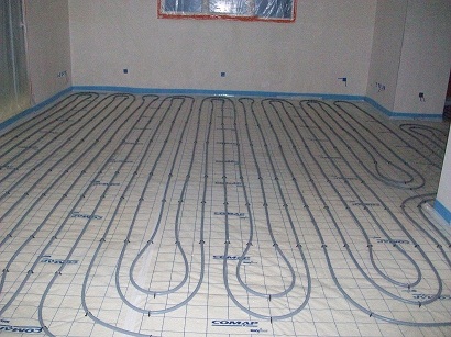

J'ai fait un plancher chauffand sur une dalle en mousse, c'est super.

j'ai deja vu ça sur un chantier, pour une maison avec plancher chauffant.
Ils pulvérisent la mousse en vrac au sol, puis aprés séchage ils poncent avec une machine et un laser de niveau.
Résulta impéccable comme un billard
Et coté performance, c'est top
Ya que le prix qui calme un peu mais je pense qu'il y a un retour sur l'investissement
Dans ton cas DETENTE, c'est juste une pulvérisation.
