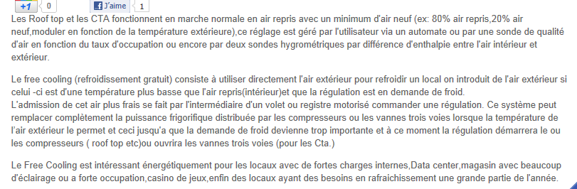

Free cooling= froid gratuit
Le seul froid gratuit a ma connaissance c'est l'air exterieur qui a une temperature inferieur a ta consigne froid
pierre pierreicon_post
en gros c'est une ouverture vers l'exterieur qui fait rentrer le l'air froid en hiver dans unre chambre froide pour faire des économies d'énergies.
