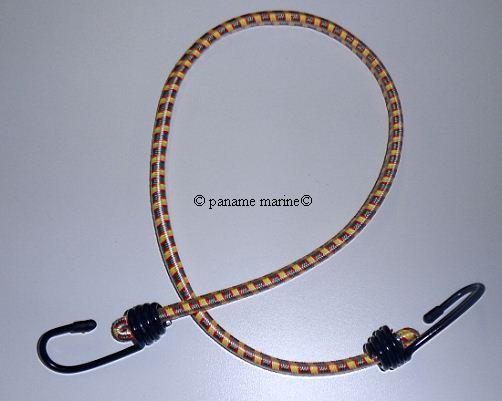

C'est quoi le sandow? On m'a pas apprit ça à la base marine rond point du Pleneno :b
chouchen56
le rond point du pleneno au bout de la "pénétrante" :-)
donc un sandow :
bah c'est ça aussi !!!!
Pièces jointes1
mars
Chez moi on appelle ça un tendeur! et oui au fond de la pénétrante :b
En générale je vois ça derrière la 51 ou la 103 SP pour tenir les sacoches! :-D

Même dans le sud profond cela s'appelle un Sandow :=! :-D
chouchen56
ouais mais c'est le far-ouest la bas :-D
c'est frai mon vieux appelle toujours ca un tendeur ;-)
je me suis fais polluer par des années en dehors de la mère patrie ....
