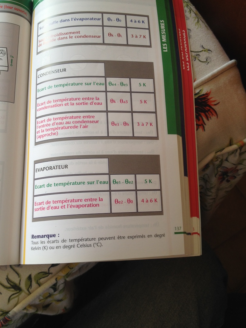

Voilà, j'invite tous ceux qui sont possesseurs de cet ouvrage à le parcourir de la page 137 à la page 247 en lisant la remarque inscrite en bas de page.

Vous m'aviez dit que l'écart de température ne s'exprime qu'en K (Kelvin) et non en degré Kelvin (°K) et encore moins en degré Celcius (°C). Or ce que dit cette remarque en bas de page de cet ouvrage aux pages citées, c'est précisément que les deux se disent! Donc j'en conclue que soit SANDRE et JACQUART ne comprennent rien au froid soit...... :#

soit, moi même j'ai dit (et je ne perdrais pas mon temps à aller chercher mes propos exacts de cette fois là) que dans le langage courant des frigoristes de nos contrées, une T° mesurée s'exprime en °C tandis qu'une SC ou SR calculés ainsi que les autres delta sur l'air etc.. s'exprime en K
si dans ton livre que je n'ai pas, ils disent que les deux peuvent se dire, où est donc la contradiction??
eux disent que tout peut se dire
et moi je dis que couremment l'on dit.

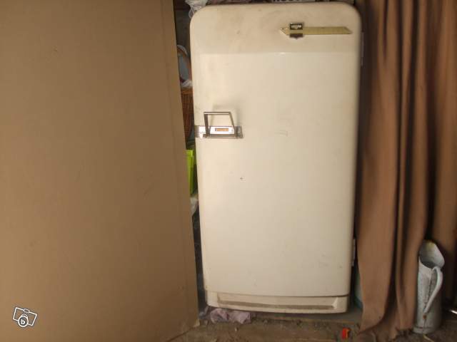

A propos, savez-vous ce que c'est que ceci??
Un frigidaire, un frigo ou réfrigèrateur ?? ..... ou .... Un Frigidaire ??
Réponse : Les deux, mon Capitaine!!

bizarre dans mon exemplaire page 137 les surchauffe sont exprimé en K je vous joint la page 137
Message édité par : marcel11 / 20-10-2013 14:12
chloro tu es un charlot et en plus tu ne sais pas lire :paf :paf
marcel tu n'es pas très cooool, j'ai eu le même reflexe que toi et je viens de prendre mon bouquin, gagner sur le site des frigoristes grâce a un petit concours...et moi je lis la même chose que toi mais il n'y a pas qu'a la pag 137, sur toute celle qui suive également...mais atention quelques pages plus loin la 197 par exemple il parle bien en degrés celcius, donc on va dire que notre chloro national ne lit que ce qui l'interesse une fois de plus :paf
