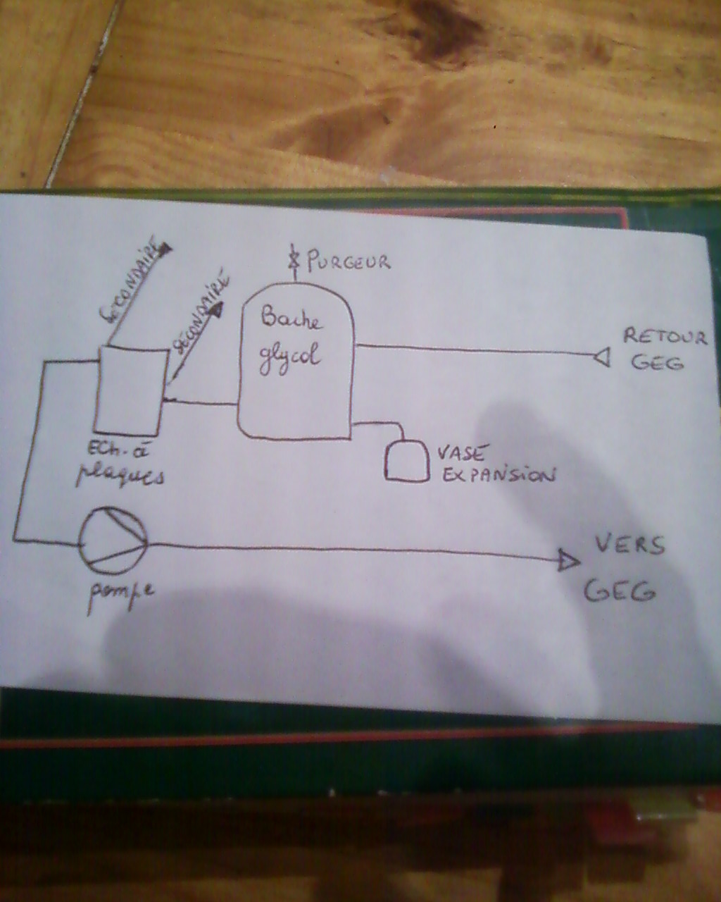

Pour cela, un petit jeu. D'aprés le schéma suivant à quelle pression dois je gonfler mon vase d'expansion?
steph87 steph87icon_post
Pour le fun si ton GEG est au même niveau que le reste de ton réseau primaire je dirais 0.8 Bars soit 0.5 de prés-gonflage +0.3 Bars de marge.
jerome25 jerome25icon_post
- pour interclima j'ai des places, merci
- pour la pression du vase, hauteur maxi de l'installation ?, sinon mini 1 b pour ne pas que la pompe cavite
allo, personne ne veut jouer....personne ne veut économiser 65 euros pour aller voir un salon, il n'y a donc pas de parisiens sur le site?
Visiteur Visiteuricon_post
Bsr je joue et si par bonheur je gagne j'offre cette place ..;je dirai 0.8b
