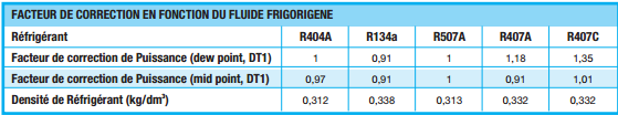

glagla glaglaicon_post
bonsoir a tous
de retour...voici un tableau se sera plus simple qu'un long discours
si tu mets ceux qui brassent de l'air d'un côté ...et ceux qui te pompent de l'autre...tu as la climatisation gratuite
