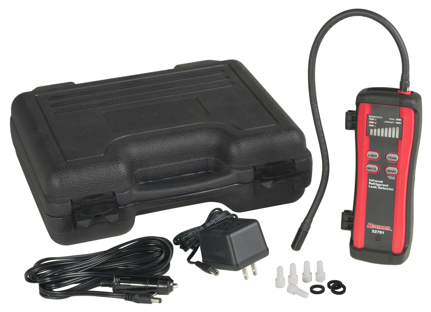

Bonjour à tous,
Juste pour rire, après le jaune d'origine, le bleu au double du prix, voila le modèle en rouge ! http://www.robinair.com/products/detail.php?id=2719 fortich
