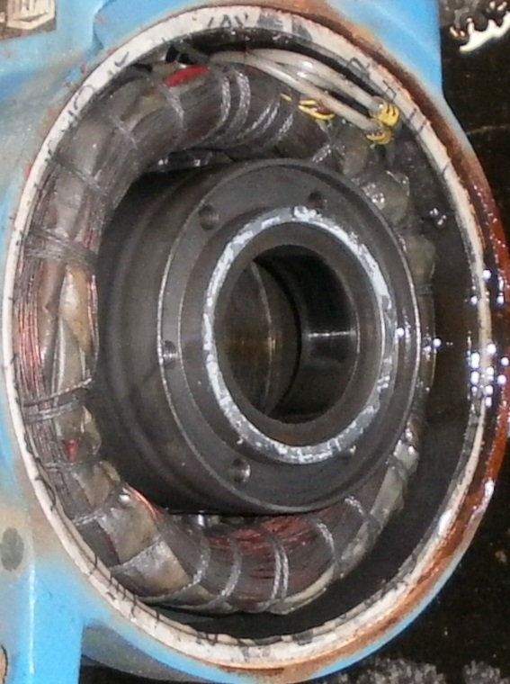

Bonjour à tous!
Il ya un truc qui me titille l'esprit depuis quelques temps:
Ces choses existent:
http://www.th-witt.de/witt/useranhaenge/liste/fr/02_hrp/02_hrp-brochure_de_en_fr_es.pdf
Ce sont des pompes hermétiques de circulation à fluide frigorigène liquide dont le moteur est noyé dans le fluide pompé. Et refroidi par lui.
Elles sont données pour "touts les fluides frigorigènes" (y compris CO2 et NH3)
Fait peu commun: leur stator bobiné en cuivre est moyé dans le NH3!!
c'est le seul cas de cet ordre que je connais, ça me conduis à poser la question suivante:
Pourquoi ce n'est pas aussi le cas des compresseur frigorifique NH3? et plus particulièrement des petits compresseurs à piston? style dorin ou bitzer...
( la gamme de pistons ouverts bitzer démarre sous 10 kw pour aller dépasser un peu les 100 kw)
PS: j'ai déjà désassemblé une HRP5040 et j'ai bien constaté que le moteur est en cuivre...
Merci d'avance.

netsu netsuicon_post
PHOTO!!

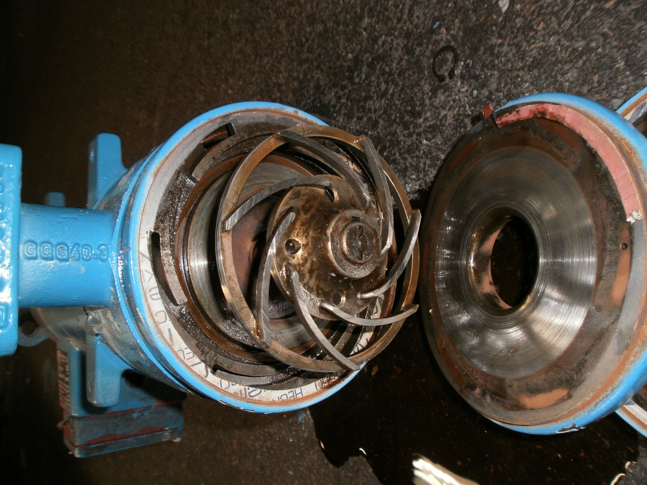

une autre...

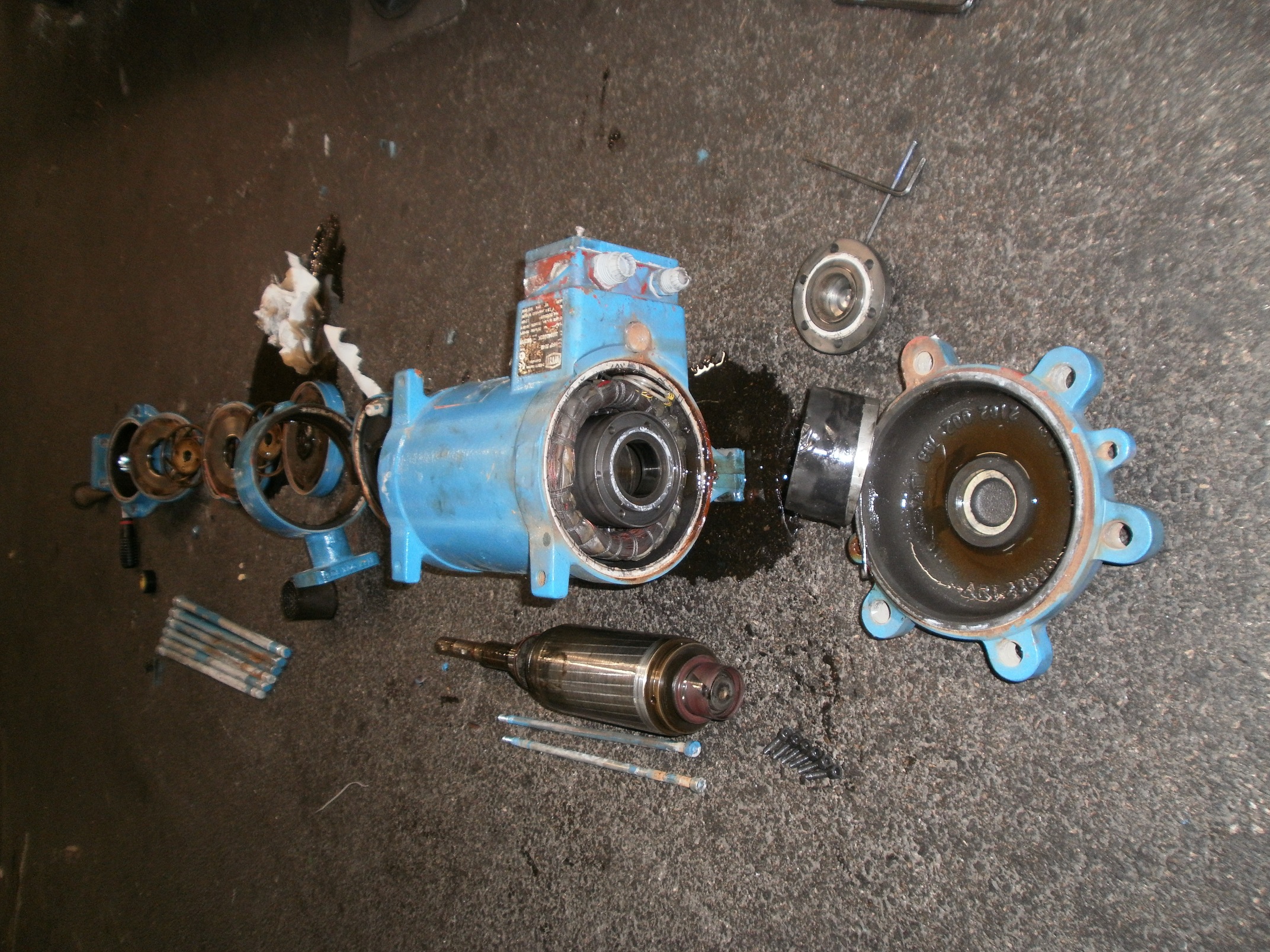

encore. (je trouve ces trucs vraiment bien fait). Mais je m’écarte du sujet alors après jesors
Citation : detente
Bonsoir,
A mon humble avis de petit artisan frigoriste!!
NH3 est compatible avec acier, inox et seul les bobinages ALU, Mais peut être que notre amis a réinventer le froid?? moi ca m'intéresse tout de même! j'attend ses explications,
@+ Du simple petit artisan.. :-D
Bonsoir!
Regarde bien la première photo que j'ai postée: ce bobinage est bien en cuivre... d'ou ma question!
Message édité par : netsu / 07-11-2014 00:11
Citation : Karl
Bonsoir à tous,
Mais en pratique, les enroulements d'un moteur électrique sont forcément isolés par des vernis qui résistent (on l'espère...) même au NH3 ? zzz
Karl
oui, c'est, je pense aussi ça la raison pour laquelle WITT se permet de faire "tremper" son cuivre dans le NH3... Mais je me demande pourquoi il n'en est pas de même pour un plus grand nombre de matériels. :# il doit y avoir un autre facteur bloquant qui m'échappe...
