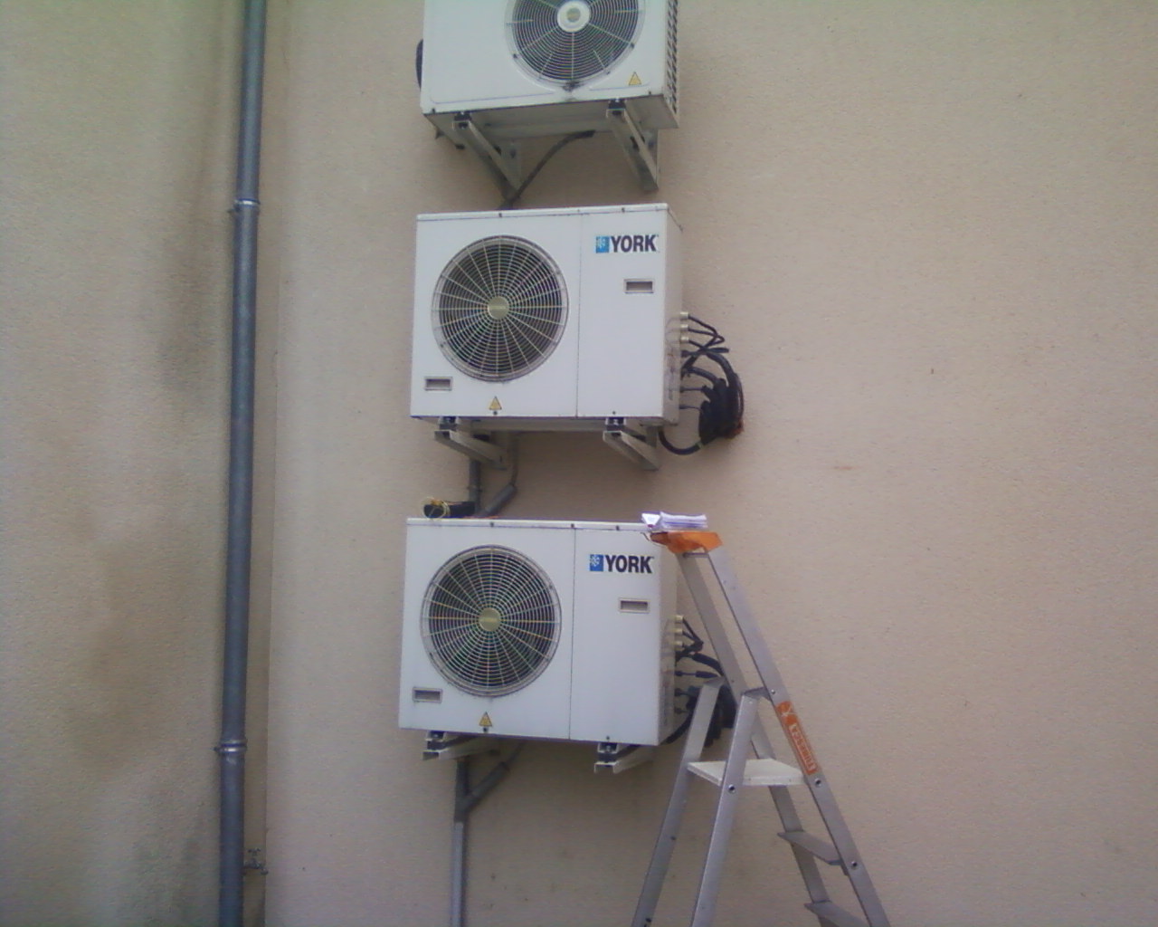

Bonsoir. Je vois très souvent ce genre de travail, imcompétence ou manque d'expérience: pas d'outil, je fait ce que je peux, cela marche comme ca, vous n'allez pas m'apprendre mon travail, en deux temps trois mouvement vous allez voir Mr,Me un tour de magie et hop, bon je me fatigue(c'etait la dernière) la facture est sur la table le chèque est au nom de ......
spv49 spv49icon_post

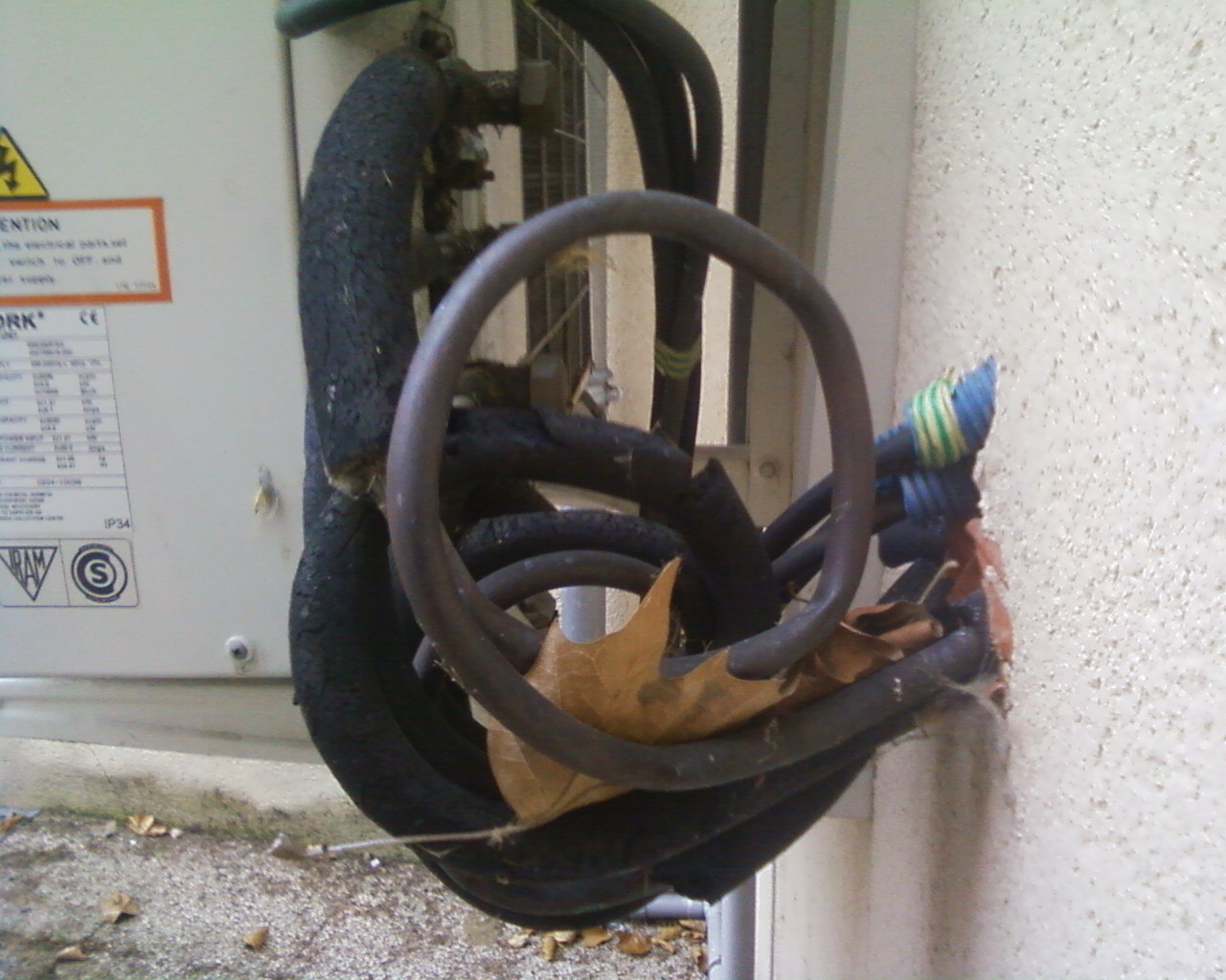

Je dirais qu'ils avaient trop de tuyaux et n'à pas pris le temps de le recouper :-D
Elles sont magnifiques ces spires de dilatations :-D
ca ressemble plus posé par un particulier ou bricoleur ou autre qu'un pro, car le cuivre c'est de l'or et ca c'est des tuyaux deja dudgeonnés... :#

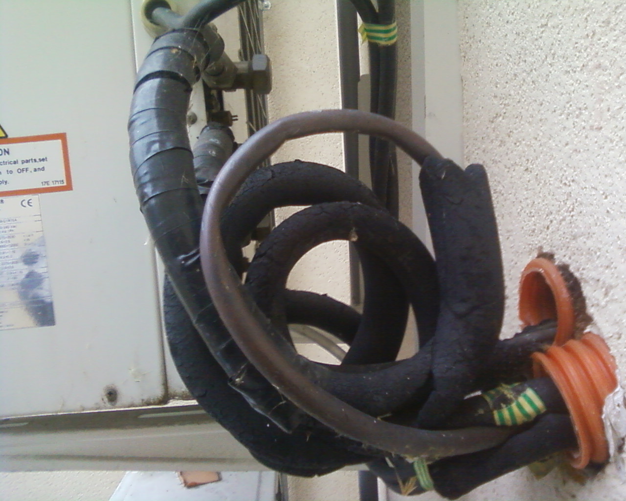

Non seulement, le cuivre a du être mis en forme à la main ( car on voit très bien les endroits où il est " croqué " dans les spires ),
Mais notre artiste nous a réinventé les " pentes d'écoulement " ( car on voit très bien sur la photo du bas que l'arrière de l'UE ne pose même pas sur le support ) .... et on insistera pas plus sur la taille des ouvertures dans le mur ( trou dans lequel les malheureuses gaines TP ont de la place ) !!!
De là, à ce que de toute façon ... ces merseilles ne soient pas fonctionnelles, il n'y a qu'un pas !!
De la vraie merde certifiée pur jus!!

j'ai crus cela au première abord :-D , mais le bi split du bas alimente 2 UI juste derrière le mur et celui du haut des UI au 2 ième étage, donc des longueurs diff il a forcément du couper ses tuyaux.
et a gauche de la photo il y a même trio de groupes pour un autre bâtiment : même spires sur chaque groupe :paf
