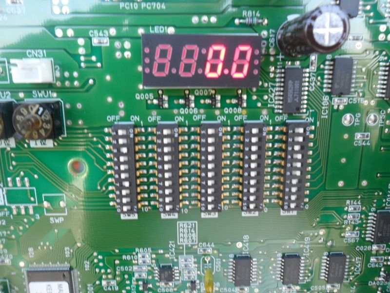

suite a un mp avec un ami du forum,je met une photo pour montrer la carte de commande de l ue ainsi que les switches
qui permettent de lire pratiquement toutes les données sur un vrvr mitsu.
et prochainement je fairais un poste avec le positionnement de ses dernier et a quoi cela correspond.
dans l ordre:
photo N°1:carte de commande vrv mitsu puhy

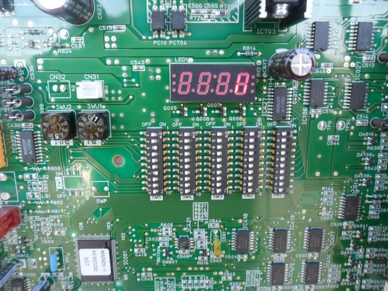

photo N°2: la ranger des switches qui permet la lecture de casi ttes les donnée
du vrv. SW1

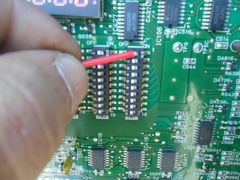

photo N°3: switche SW1/1-2-4-5-6 sur on
permet la lecture du transducteur bp,soit 0 bar d apres le transducteur.

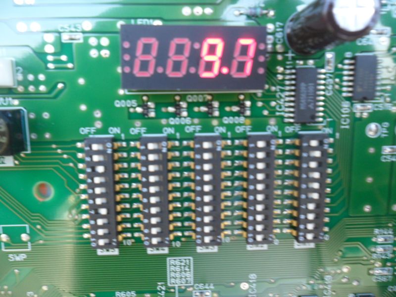

photo N°4:SW1/2-4-5-6 sur on lecture transducteur HP:9,7bar d apres ce dernier

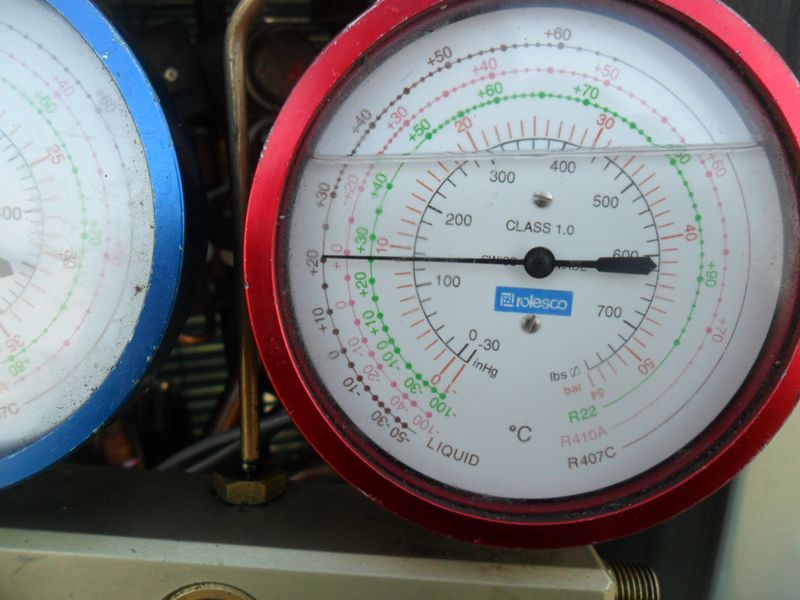

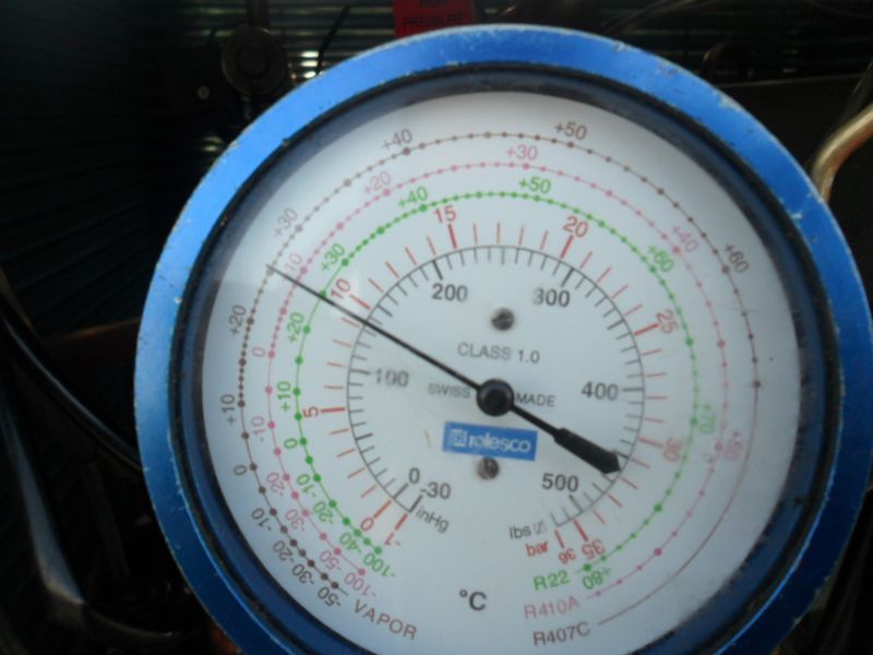

photos 5et 6 verrification de la correspondance des transducteures avec la pression lu au mano,donc le transducteur bp est HS.voila.
