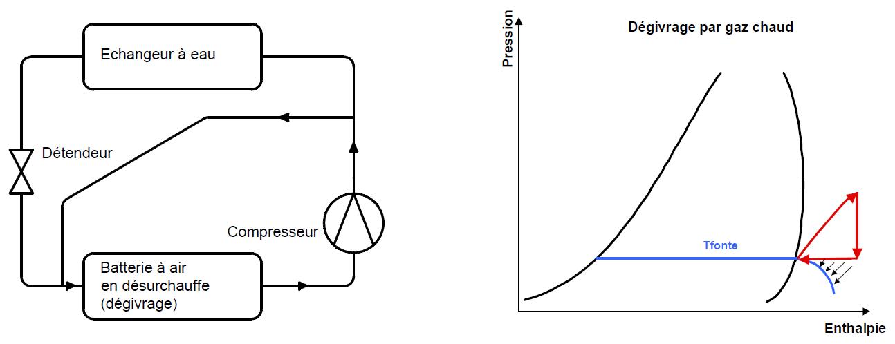

Je n'ai pas trouvé exactement le schéma de ton installation ... mais un petit dessin qui s'en rapproche fortement.
- Je ne vois pas pourquoi tu insistes sur les effets du gaz chaud sur le détendeur .... puisqu'ils n'y passent pas!
- Tu dis avoir récupéré " une charge correcte " ... oui, certainement ( peut-être ) ... mais ce que tu oublies, c'est que le gaz que tu as récupéré est farci d'humidité!!
Donc, j'espère ( pour toi ) que tu as fait une charge neuve!! Dans le cas contraire, prends tout de suite rdv avec ton client pour dans quelques mois .... car ce phénomène risque de se reproduire!!
Pourquoi dans le distributeur? C'est tout simplement " l'endroit " par excellence où la chute de température est la plus criante!! Tu chutes à peine de hp en bp, et tes températures chutent également! L'effet vortex en plus ... BINGO! c'est LE point faible et l'endroit où le glaçage est immédiat! :b
- En poussant encore le vice un peu plus loin, tu te serais apperçu d'une différence de T° avant et après avoir fait sauter ce bouchon ... tout simplement parce qu'avant, tu ne réchauffait pas le liquide coincé dans ta ligne HP avant le détendeur!!
Les gaz chauds doivent impérativement passer par le detendeur, puisque c'est lui qui est bouché, et que visiblement en actionnant la VEM gaz chauds, la bp du cp n'est pas remontée.

Il a dit le distributeur évapo, aprés le détendeur ;-)
Doué en tout, Bon à rien!
oui je me suis planté, je voulais dire entre le detendeur et le distributeur
