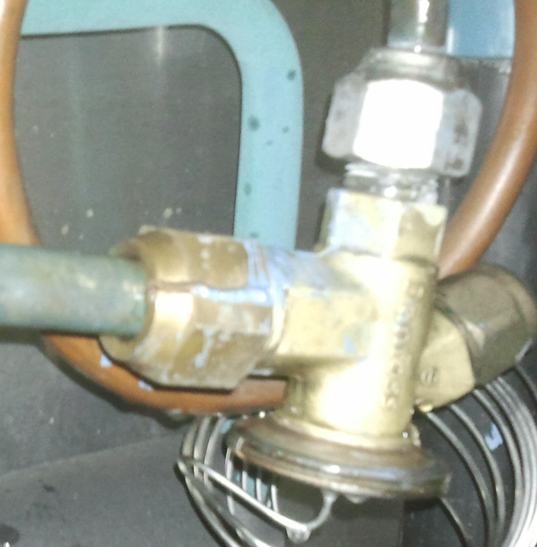

Et en cherchant, j'ai retrouvé ça
Hebergement gratuit d'image et photo
:-o c'est une vanne DANFOSS!!! allucinant!!
Mon chef n'a pas voulu me croire avant que je lui montre cette photo. :-?
