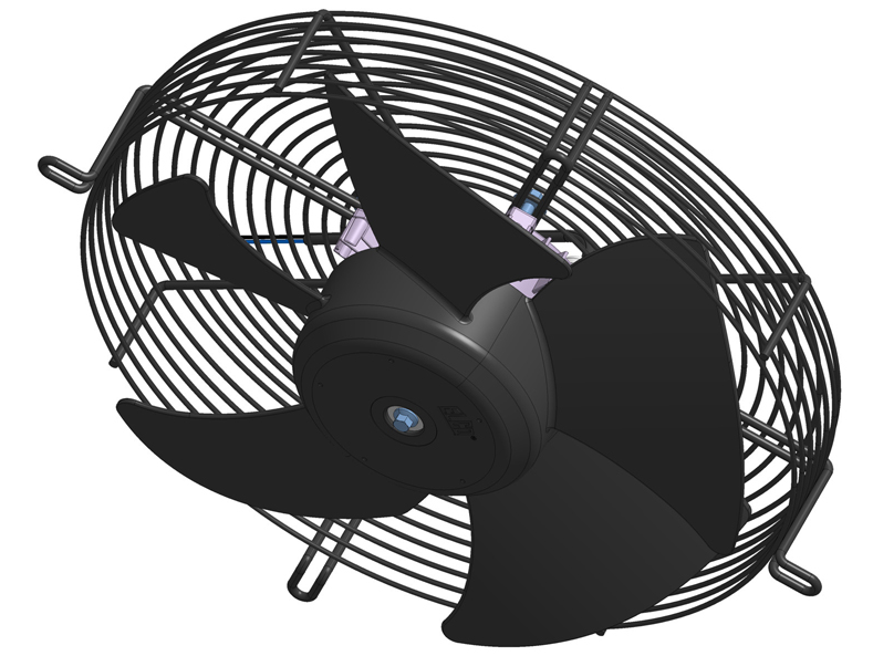

Hier, remplacement d'un compresseur sur un groupe de chambre froide négative de 2008 installée par un collègue.Suite à ce remplacement, je contrôle l'ensemble de l'installation (normale)je constate avec stupeur que le SPABE de chez KUBA était équipé d'origine de deux ventilateurs différents (un soufflant et l'autre aspirant)
P.S. bizarre non :# :# :#

l'un aspirant, l'autre soufflant? en étant bien alimenté? C'est curieux en effet. Il devait y avoir un sacrée recyclage :paf !!!= -40% de puissance au moins
Et encore, sur les KUBA, je crois qu'il y a une tole de séparation entre chaque Ventil evap!!
Un souflant et un aspirant avec la forme d'helice pour souffler ou aspirer?
Si les 2 helices identique il s'agit d'une errerur de cabalge,en general les helices plastique un peux grande sont concue pour aspiré ,ou souffler si on inverse le rendement et totalement different
Ou tous simplement erreur de cabalage de l'installateur qui a inverser une phase? si modele tri
Car la serie SP de kuba il sont tous en soufflage si je fumme pas la moquette?

Bonjour, merci marcel 11 pour tes conseils, tu penses bien que j'ai vérifié:il n'u a pas d'hélice démontable sur les ventilateurs KUBA (monobloc noir,rotor extérieur)donc pas de possibilité de modifier quoi que soit :
http://www.olmo-motors.co.uk/rereovare_range.php
@+DISCUS

bonjour discus quand il a ete branche
le condensateur permanent a ete mal branche
c'est une inversion entre le fil noir et marron
le bleu neutre
le noir et le marron capa 5uf
le noir phase tourne dans un sens ou
le marron phase tourne dans l'autre sens
ca peut arriver au montage

a tu telephonner a kuba pour savoir le sens de souflage;sinon erreur de clage au montage comme dit frigorie?

Je sais que ce n'est pas le même style de ventilos, mais le principe est le même.... il m'est arrivé le même type de problème sur un cerceuil ( dans un Carrouf ), il y a quelques temps!
Les mecs de la maintenance ne comprenaient pas que leur meuble plafonnait entre -15°C et -14°C, alors que les 4 ventilos tournaient sans problème et que " l'entretien " avait été fait la semaine précédente!!
Sur le même meuble, ils avaient 3 ventilos en " mode soufflage " ... et un avait été remonté en " mode aspiration "!
Evidemment, le flux de circulation d'air était lamentable. Une fois le sens de circulation de l'air rétabli, le meuble est revenu à -22°C .... comme d'habitude.

Kuba a une régulation tres spéciale voir meme cachée et inaccecible d'apres ce que j'ai pu voir sur deux chambre que j'ai récupéré en SAV. est-ce que les deux ventillateurs tournaient en permanance??? car si un ventillateur suffisait l'autre aurait pu avoir une fonction pour degivrer (recycler l'air sur l'évap)
booster boostericon_post
@DETENTE, c'est une chambre froide négative, donc dégivrer l'évap avec un brassage d'air?
