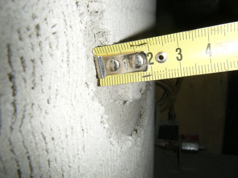

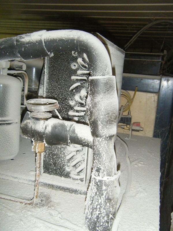

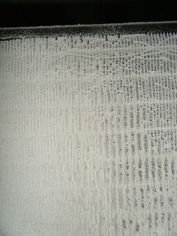

Ce message pour illustrer ce que je rencontre régulièrement dans les boulangeries... mais à ce point et durant ma courte expérience, c'est la première fois.
Par curiosité, j'ai pris les mesures avant le nettoyage pour savoir quelles étaient les valeurs atteintes dans ces conditions extrêmes, mais mon diagnostic était déjà fait et les actions à réalisées étaient également bien en tête...

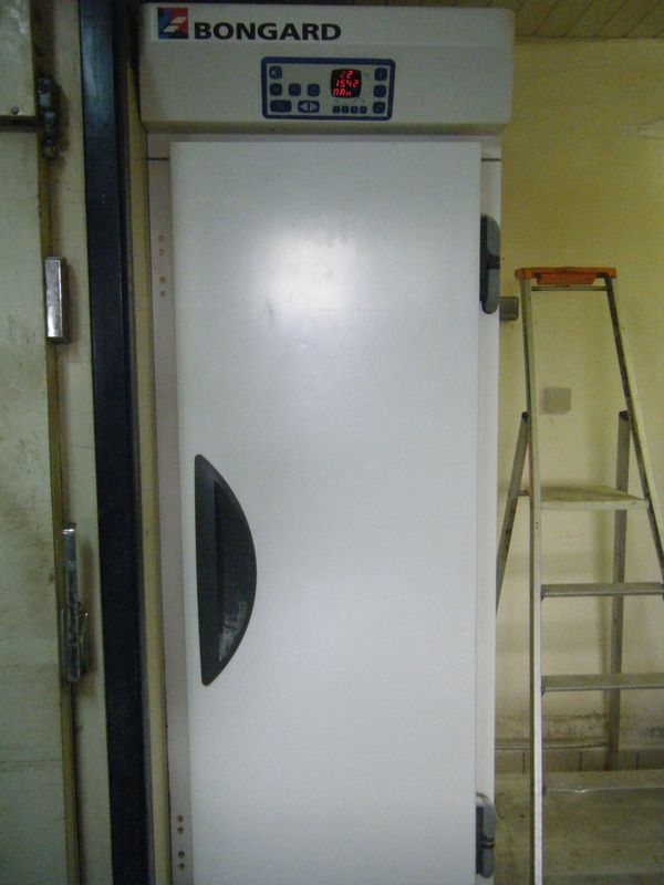

Les symptômes constatés sur l'installation (armoire de fermentation, groupe de condensation, évaporateur ventilé, détente thermostatique, R404A) :
  • l'armoire ne descend pas : consigne 3 °C, minimum atteint 15 °C, pour un environnement à 30 °C
  • HP à plus de 65 °C
  • le ventilateur du condenseur tourne bien
  • le ventilateur de l'évaporateur tourne bien

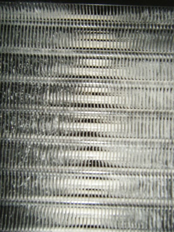

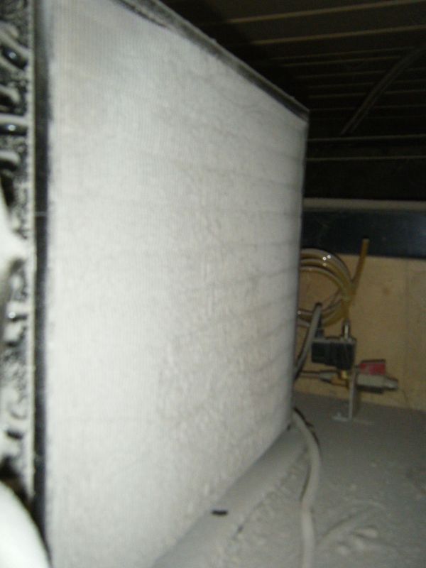

  • condenseur encrassé, avec 6 à 7 mm d'épaisseur de poussière à l'extérieur du condenseur...

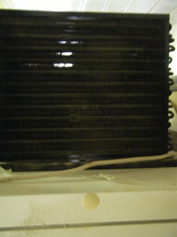

Après nettoyage :
  • la chambre arrive à la consigne : 3 °C
  • HP à 45 °C
    • À bientôt,
      fylip22
      Message édité par : fylip22 / 04-10-2011 22:09
Dans une boulangerie j'ai eu le condenseur du refroidisseur d'eau pour la patte a pain,plein de patte T° d'eau a 18°au lieu de 5°.
LA farine c'est sympa pour tous bouché,donc pizzaria et boulangerie et patisserie c'est pas mal

Bonjour. Je vois ca assez souvent,, le soucis, est que quand une machine "s'habitue" à fonctionner tans cet etat, après un bon nettoyage comme tu l'a si bien effectué, il arrive très souvent une panne d'ordre mécanique: ventilo, compresseur etc.....
