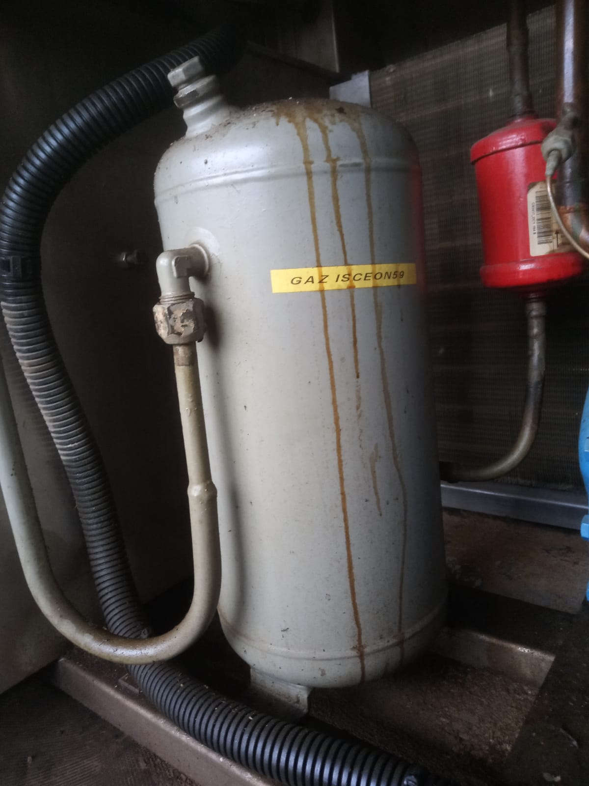

Un client me demande une recharge de fluide isceon 59, ci-dessous la photo.
J'ai fait une recherche et c'est le MO59 => R417A
J'ai appelé FRITEC à Nancy, mais il ne vends plus, en disent qui c'est interdit.
L'interdiction des HFC c'est en 2030 non ?
Est-ce que vous avez eu ce même problème avec d'autres fournisseurs ?
Qu'est-ce que vous avez utiliser comme solution de remplacement ?
