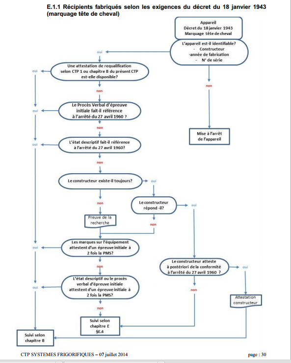

Voici un document pour mémoire...

concernant la documentation les dispositions du cahier technique professionel de juillet 2014 permet de régulariser bon nombre de situation et notamment sur les ESP construit suivant directive européenne.
Pour les ESP "43" pas de soucis particulier : la PE au double de la PS et un tête de cheval sur la plaque permet de régulariser.
