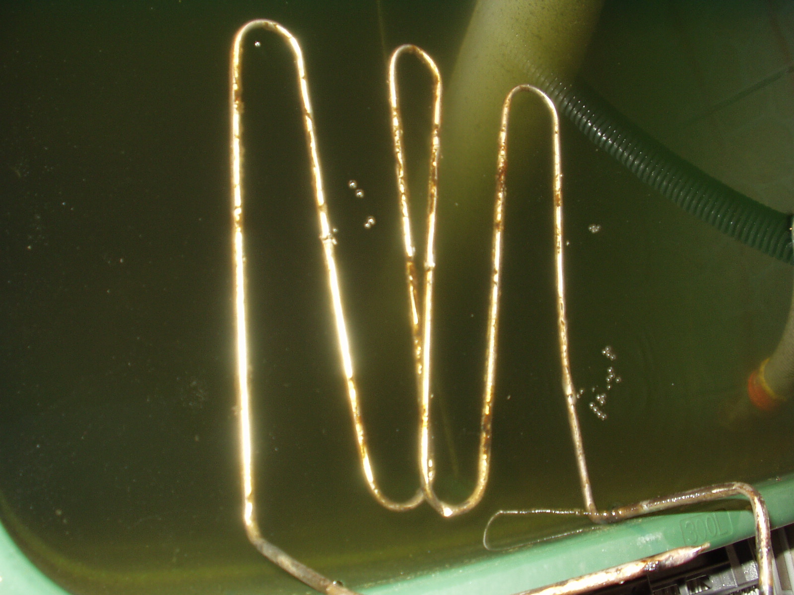

Pour ma part , la principale cause de fuite est la faible qualité des appareils
je viens de remplacer un petit évaporateur Friga MF2 sur une armoire la fuite bien mise en évidence par une passage dans un bac rempli d'eau se situait au milieu de la batterie
C'est le 3ème évaporateur en 6 ans ! alors que le chef de cuisine de place pas dans cette armoire de produits agressifs
le matériel en froid commercial a même du mal a finir la garantie
une petite photo d'un autre évaporateur qui illustre bien la qualité du cuivre employé par les constructeurs
Message édité par : mimifrigo / 13-10-2014 21:19

je crois bien que dans un cas comme celui ci c'est la faute du frigoriste, qui devrait étre capable de proposer une batterie traitée ou bien dans un matériau qui résiste aux "produits aggressifs".
booster boostericon_post
salut frigopathe,
Comme MIMI, on répare souvent ce genre d'armoire et je suis le premier a vouloir proposer un evap neuf de qualité
Et le soucis, c'est que des petits evap ppour ce genre d'application, t'as pas beaucoup de choix
Donc en général on remet la meme merde, car l'emplacement est déjà fait
