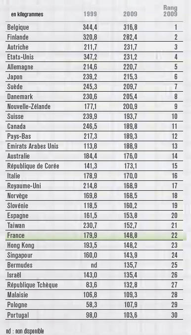

Ba alors les Belges c'est quoi cette statistique ?
