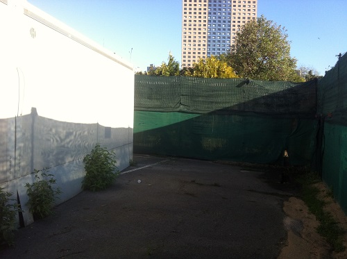

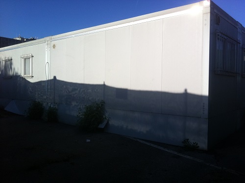

La première visite est faite sur le site de Paris.
Le besoin une Chambre froide de 3x4 sur 2.5
Porte coulissante si possible sur le côté de 3m.
Chambre froide situé en extérieur.
Problème: le sol n'est pas de niveau :paf
Il va falloir rattraper la pente :#
Je pensais à mettre des linteaux mais ils doivent rentrer avec le Fen est avec le poids j'ai peur qu'il pli !!! A moins de le renforcer avec des plaques en métal :#
L'idéal serrait de faire une chape béton, mais ça veut dire trouver le maçon pour le faire :paf
Des idées ???
Voir photos de l’emplacement :
adrien je dirais panneau indus que tu recoupe a la hauteur que tu veux pour rattraper le faux niveau que tu as avec le sol exterieur, donc plus de problème pour entrer le fen
