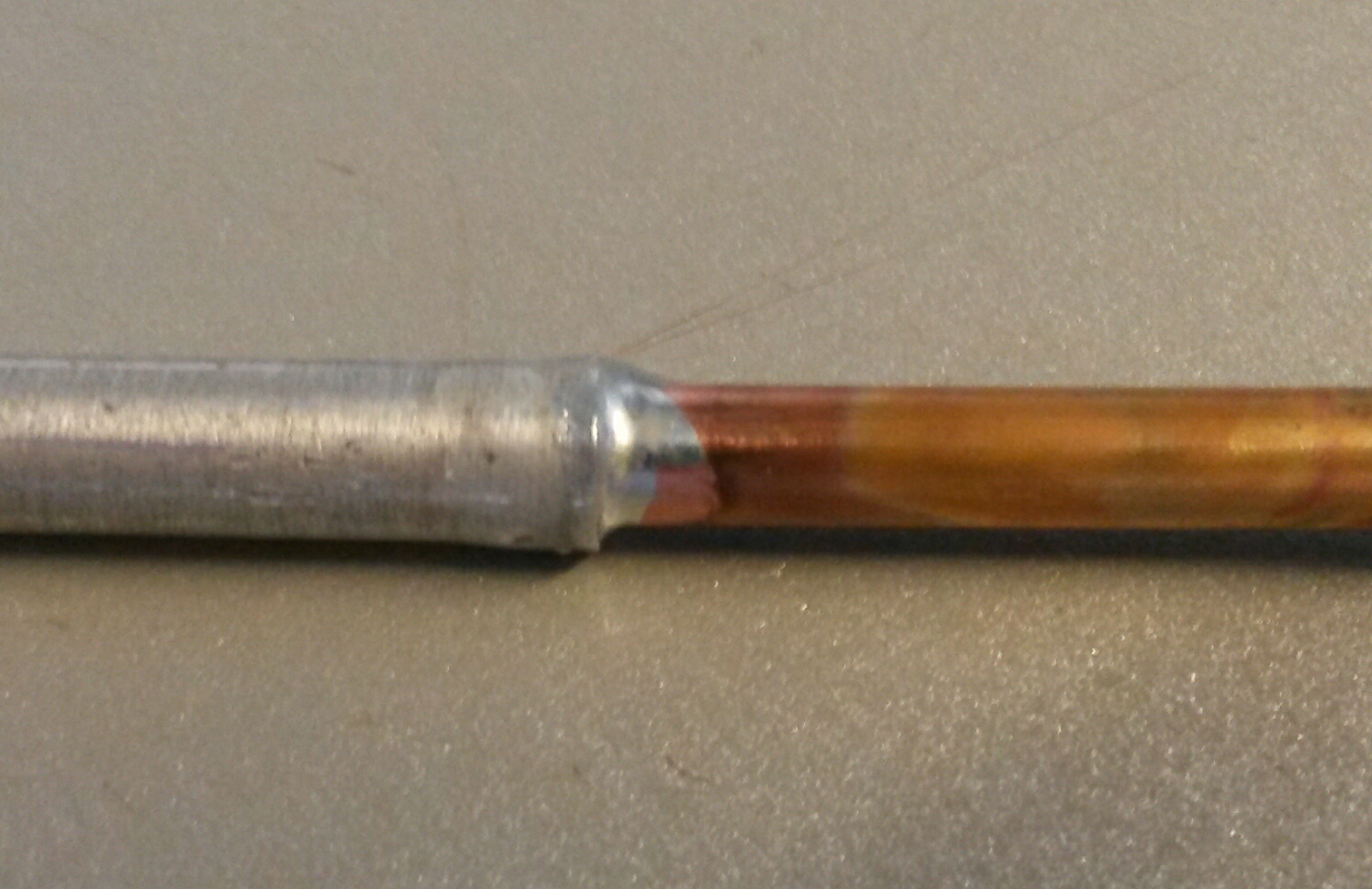

Entre nous, je suis bien d'accord sur la reéllé utilité de ce produit
Mais il m'a permis de sauver un congélateur pour raccorder un compresseur avec tubes cuivre sur les tubes existant en.... ALUMINIUM
Dans ce cas, ces raccords sont utiles

Citation : booster
Certes utiles mais pas indispensables ! On en avait parlé ici en octobre dernier : http://www.frigoristes.fr/viewtopic.php?topic=8978&forum=123&start=0 ;-)
