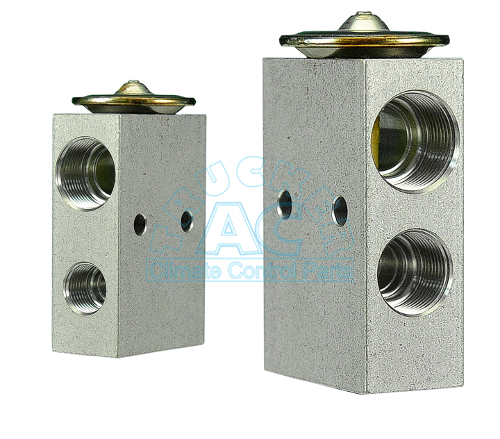

dake dakeicon_post
Tu peux faire une photo du détendeur ?

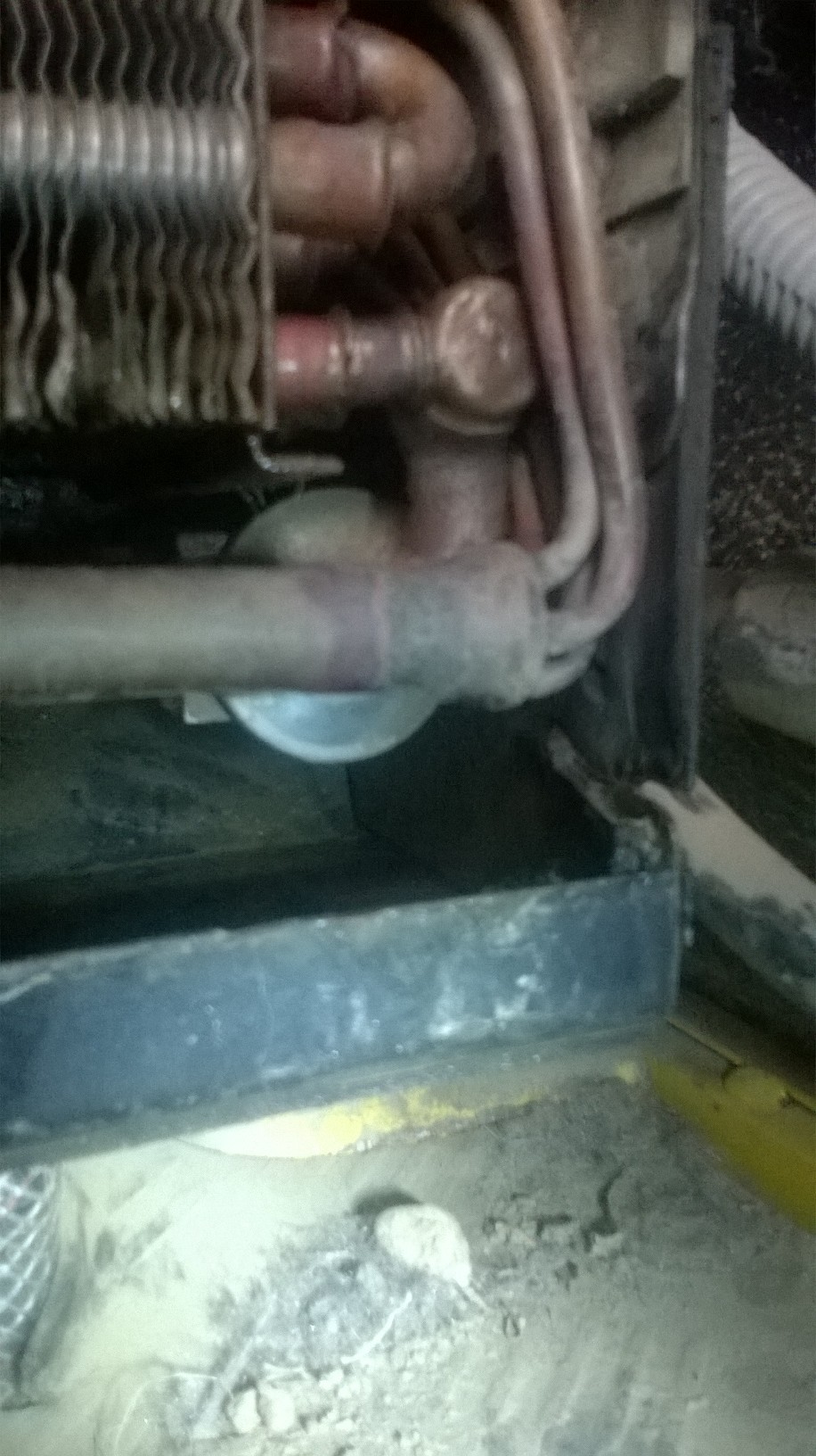

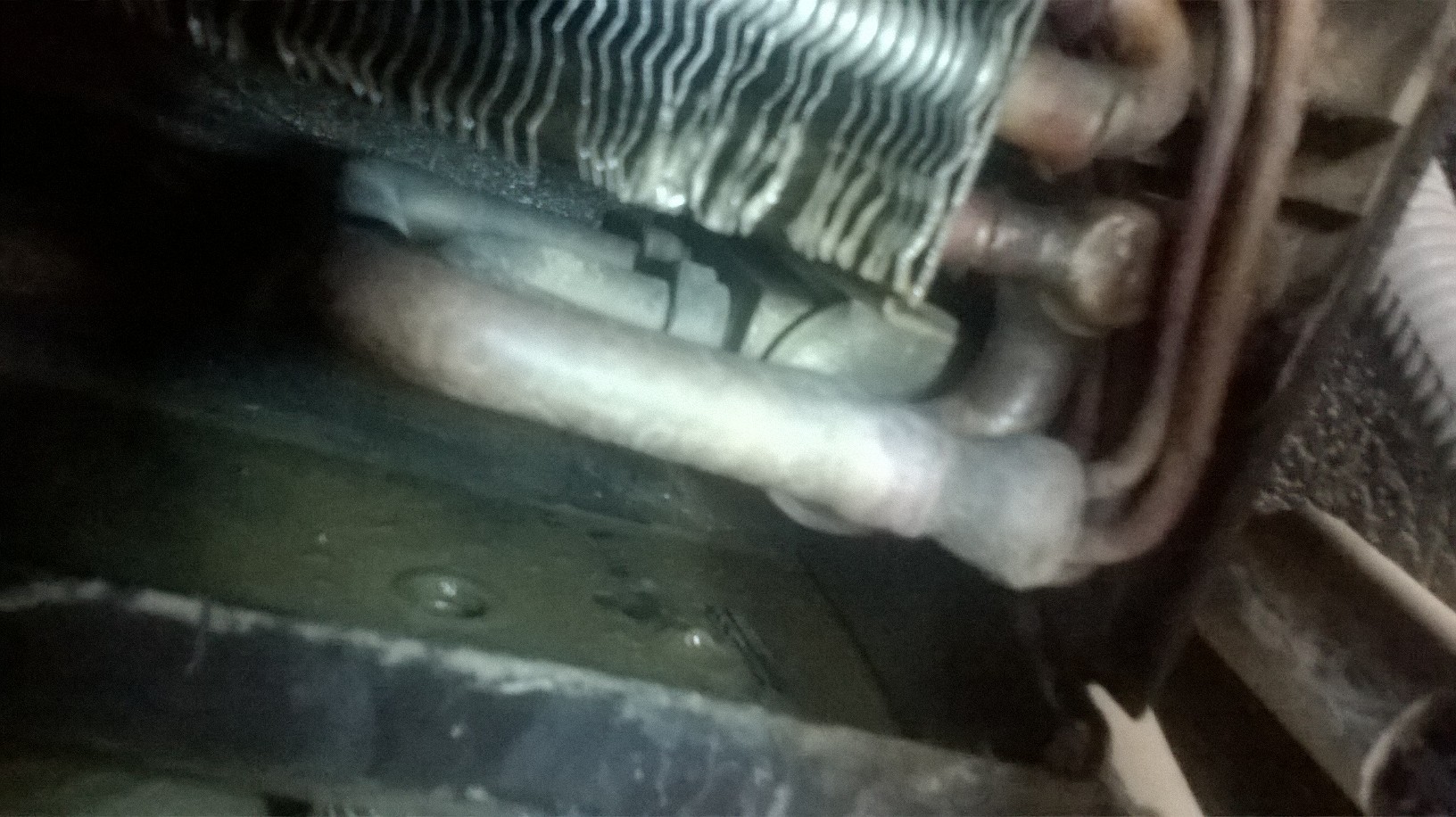

inter1455xl inter1455xlicon_post
voici des photos du détendeur, désolé, qualité médiocre, détendeur assez inaccessible.

je pensais déjà aussi à un prob de détendeur. vu ta photo:
il s'agit bien d'un détendeur thermostatique , souvent de type MOP (pour ceux qui connaissent les MOP) et non réglable! (réglé d'usine à 8K) le tout à confirmer si l'on pouvait avoir le modèle exact...
mon soupçon du départ, que je préférais garder de côté n'ayant aucune infos sur le système et les pièces, au départ HP basse , on est au-dessus du point MOP , détendeur très peu ouvert donc BP HP bas; au fur et à mesure que la T° évapo diminue, le détendeur se libère MAIS au passage sous le MOP au lieu de réguler comme prévue, il ouvre plein pot et fait tout flamber.

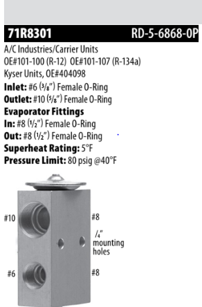

Voici les dernières infos sur le détendeur
