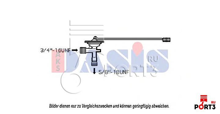

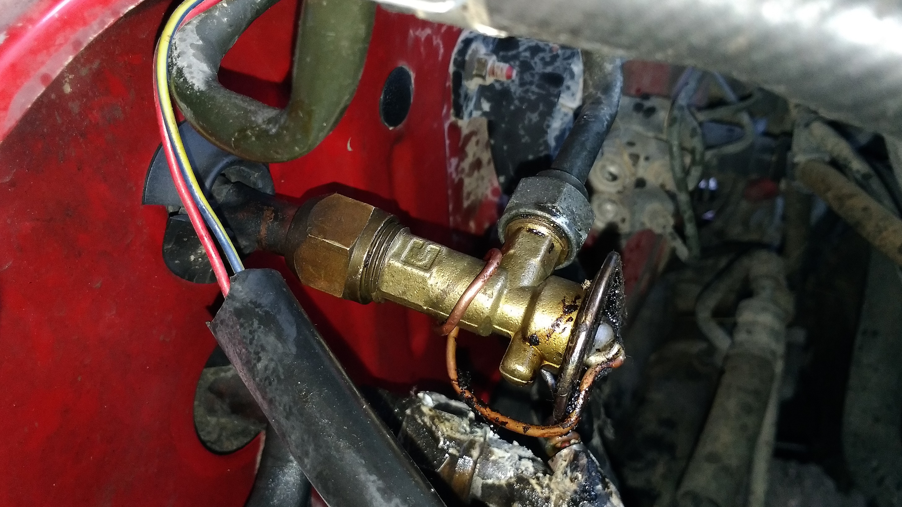

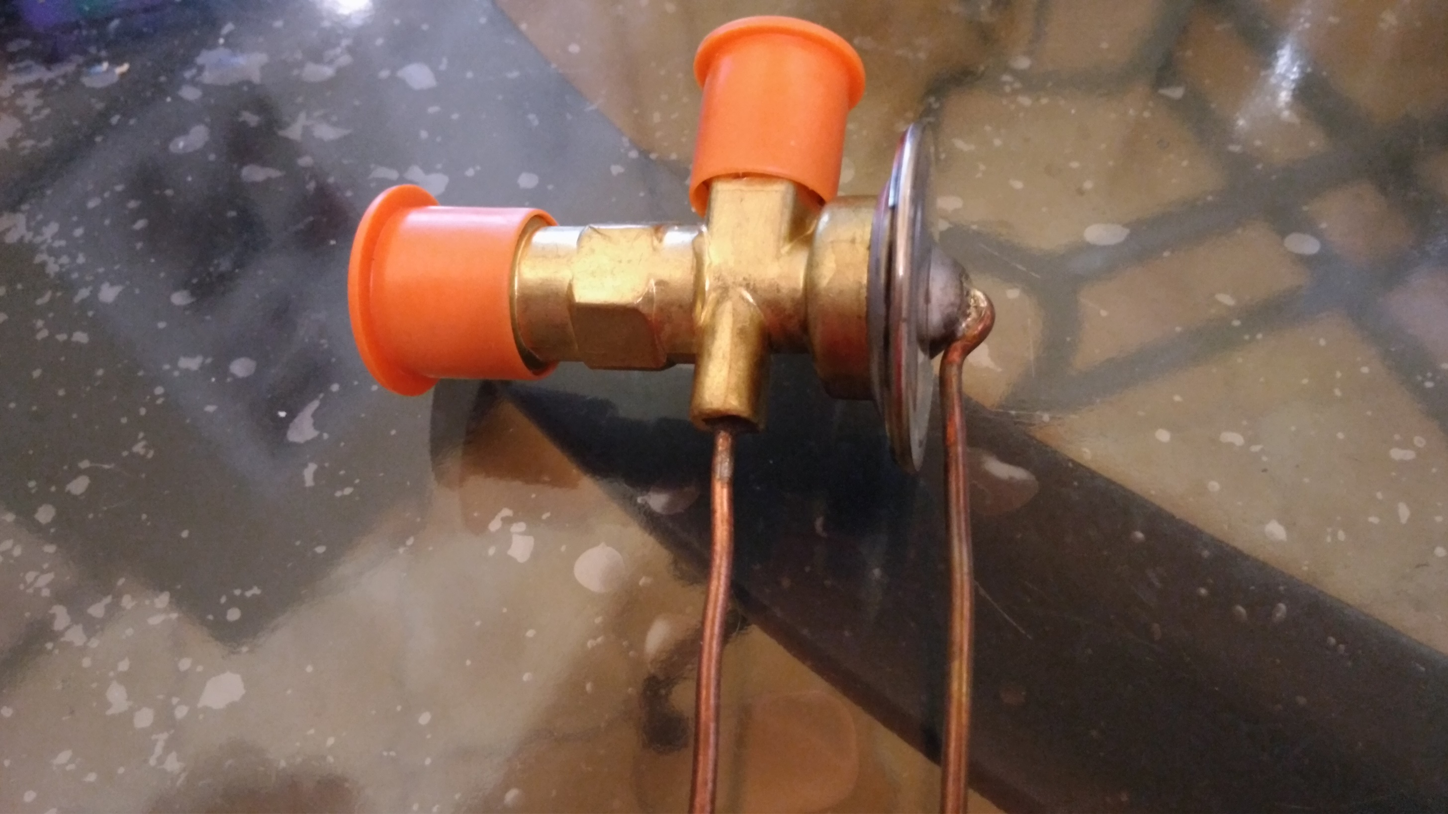

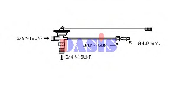

Je viens chercher conseil concernant le remplacement d'un détendeur , celui d'origine étant épuisé tout fournisseur ( du moins ceux que j'ai trouve lors de mes recherches) je vais essayer d'en installer un légèrement diffèrent ( présence d'un conduit supplémentaire ).
Quel est la fonction de ce conduit et puis-je le condamner pour le monter sur mon véhicule???
D'origine le modèle se présente sous la forme de la ref: 840015N ( voir Google image) et le nouveau sous la ref: 840008N
cedric29 cedric29icon_post
Est ce du R134a comme fluide ?
Ce conduit sert à égalisé les pressions.
Le détendeur à besoin de connaitre la pression dans l'évaporateur et la température en sortie d'évaporateur(bulbe).
Le problème sur certains évaporateurs, c'est qu'il y a une perte de charge, une différence de pression entre l'entrée et la sortie.
Le petit tuyau sert à égaliser la pression.
Ce type de détendeur s'appelle " à égalisation externe".Il est conseillé de rester sur ce type de montage.
Il existe d'autre référence chez d'autre fabricant
TEN2 (Danfoss r134a).Avec la bonne buse, ca fera le meme job.

looping-25 looping-25icon_post
Oui j'ai bien compris , ma question portait plutôt sur pourquoi je n'ai pas cette mesure sur le detendeur qui equipe a l'origine mon installation....
Nop Nopicon_post
parce que c'est une technologie plus récente !
au début y'a eu le capillaire , après le détendeur , après le détendeur avec égalisation externe , aujourd'hui on en est au détendeur électronique
