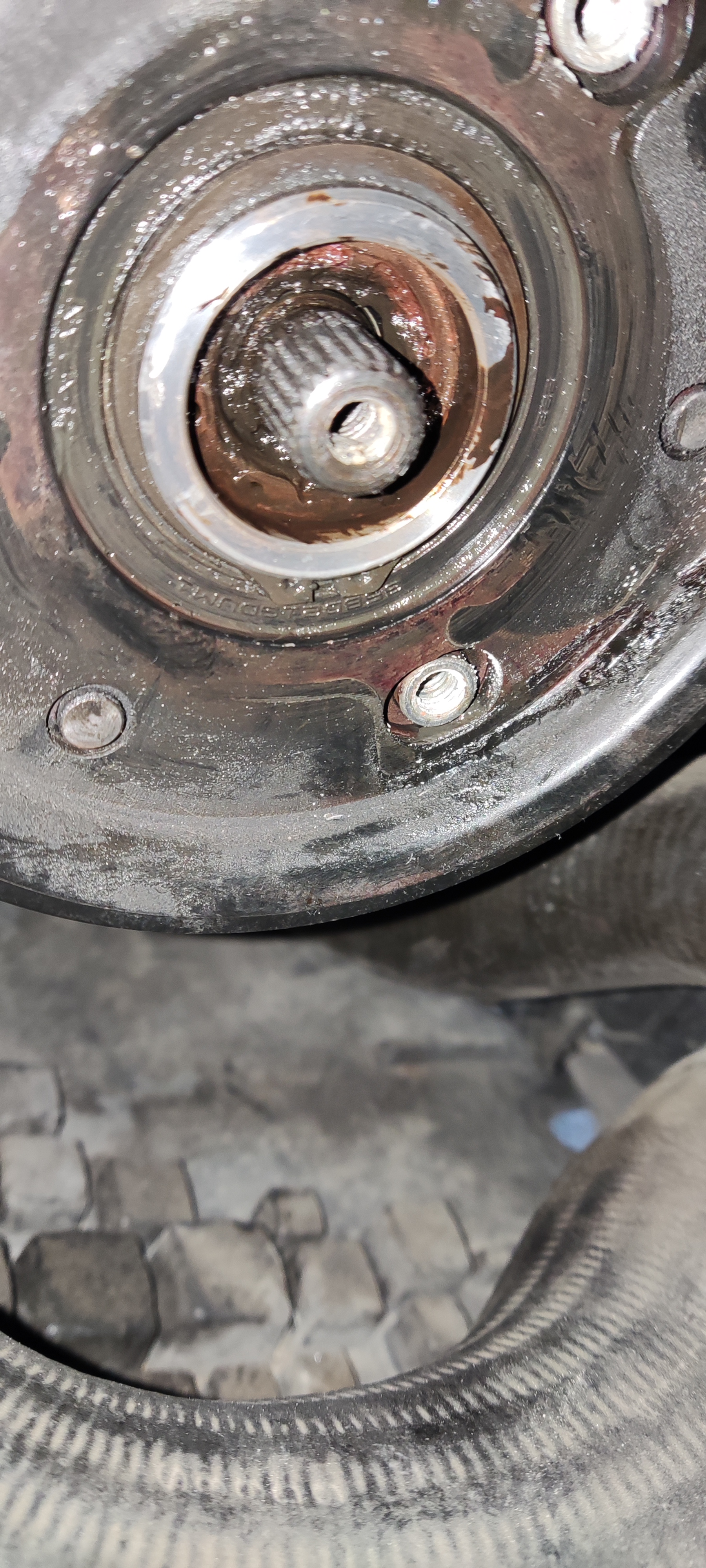

J'ai une Golf 6 équipée d'un compresseur de clim Delphi réputé pour son problème de vis de flasque qui se desserre entrainant la dégradation des cannelures de ce flasque et donc qui n'entraine plus l'axe du compresseur. J'ai déjà rencontré ce problème il y a 2 ans et j'avais donc remplacer ce flasque. J'ai recommencé cette réparation, mais j'ai constaté après démontage du flasque que c'était gras au niveau de l'axe du compresseur, donc probablement légère fuite du joint de cet axe. J'ai vu qu'il y avait un circlips qui me laisse penser (espérer) que l'on peut remplacer ce joint sans démonter le compresseur. Pouvez vous me confirmer ou m'infirmer cette possibilité ?
L'axe n'a pas de jeu et je crois avoir vu quelque part qu'il n'y a pas de roulement mais des paliers, resterait à savoir si on peux se procurer le joint (bague), le cas échéant.
J'ai une photo avec la vue sur l'axe, si je peux la diffuser.
