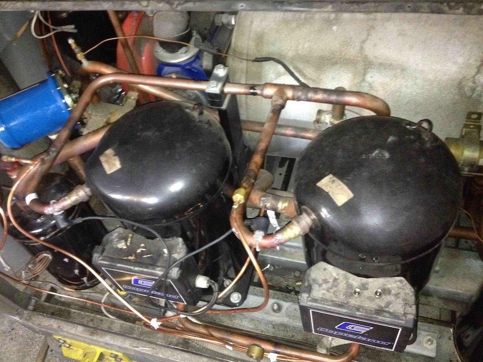

Sur des modèle pratiquement identique de chez rhoss j'ai plein de fuite sur les flet ,comme celle ci au niveau des flet il y'a plein de trace d'huile,
j'ai remplacé les flex par du 1/4 cuivre,certain compresseur démarré quasiment a sec les voyant d'huile n'étaient même au minimum et je vous dis pas la couleur de l'eau

Alors si ton client est carré propose lui une analyse physicochimique de l'eau de son réseau et essais de lui placer un filtre de bonne facture (BKG + traitement) et au bout de 6/8 mois ton client auras un autre regard sur sa clim.
