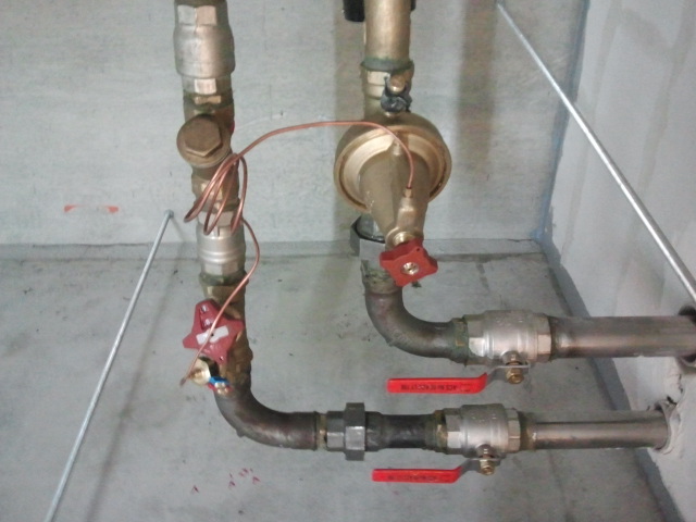

pour la vanne vous avez une photo dans mes photos où l'ont voit ces vannes, je vais essayer de la mettre sur le post!
pour la vanne gradué, non je ne suis pas sur qu'elle soit à l'entrée! :paf

C'est quoi tes deux manchon gris de part et d'autre de ton filtre?
Autrement tu as ta vanne TA ( vanne graduée) tu la met à 0 et tu isoles de l'autre côté de ton filtre et le tour est joué.
Citation : mars
Des vannes a main pour isoler le filtre ? :#
ça m'a l'air de ça mais pourquoi Agfroid pose la question de l'isolement si c'est ça c'est évident non ? :#
Sauf si comme il le dit il a pas d'accès pour l'instant et qu'il a prit la photo de haut.
