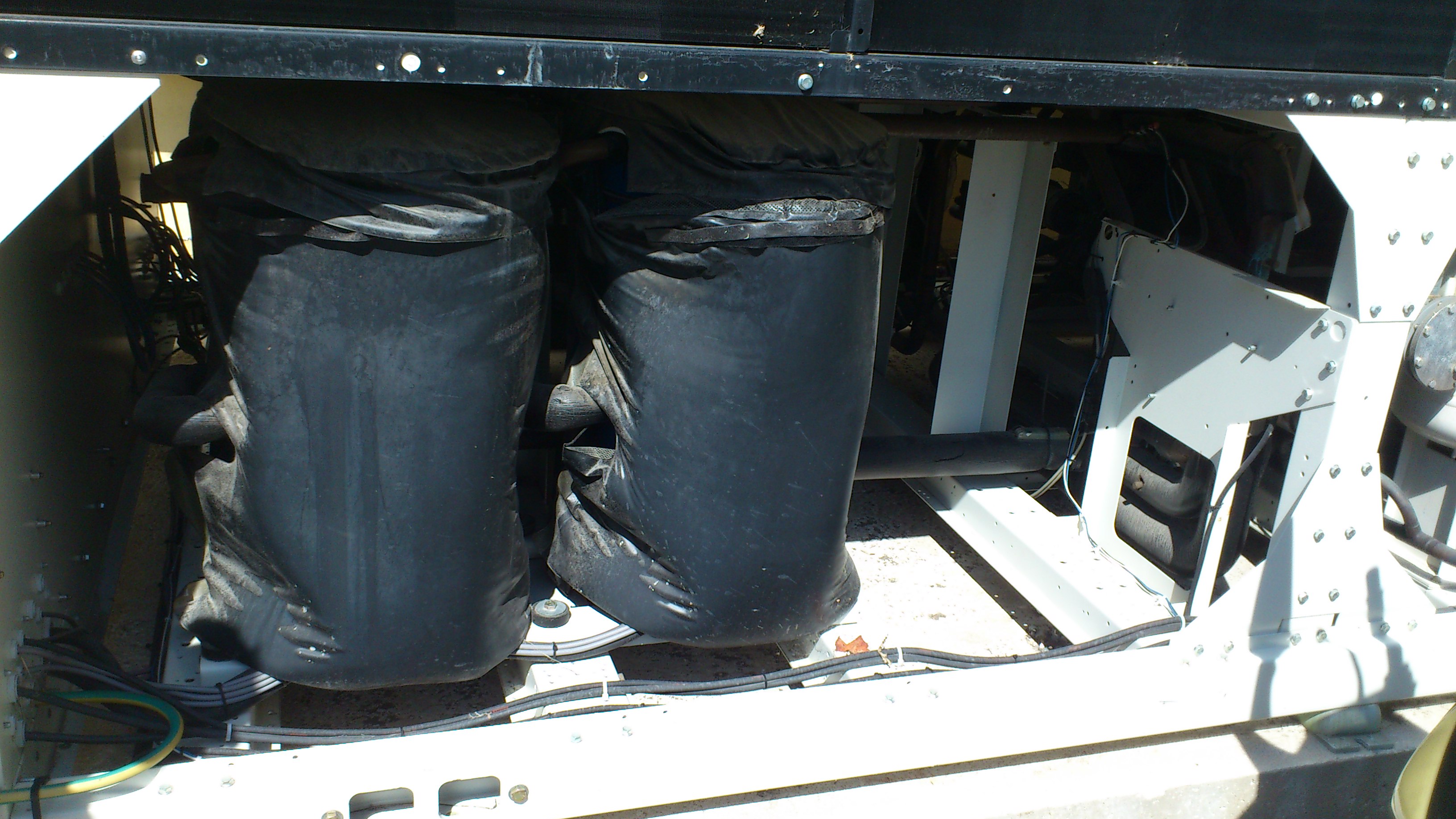

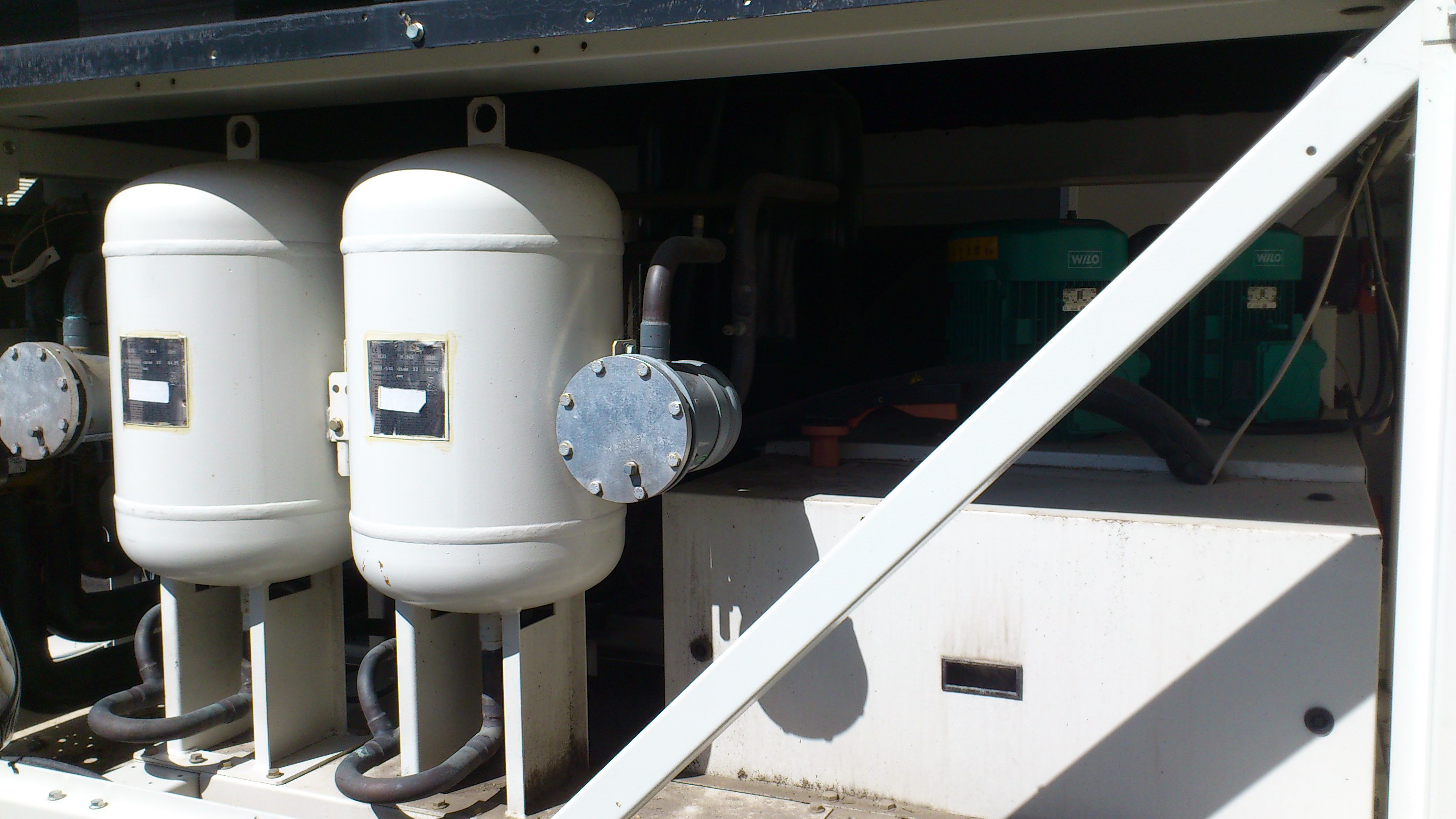

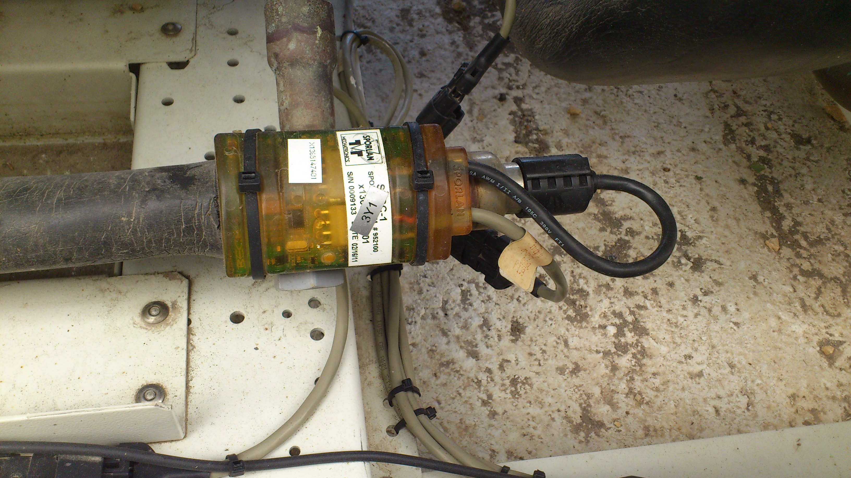

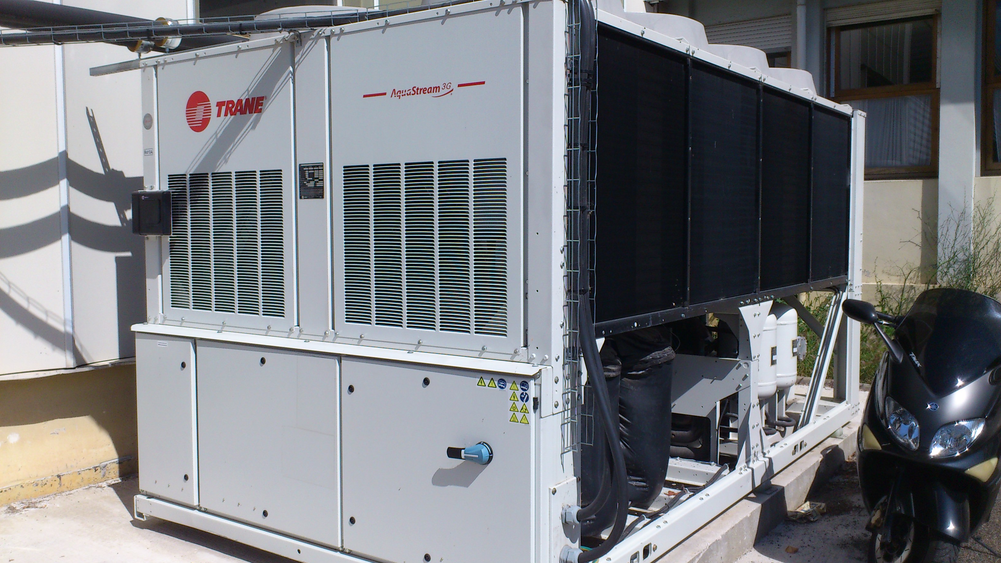

Chose promise chose due, quelques photos du groupe Trane
La 1ère photo montre l'élément qui cause le défaut
