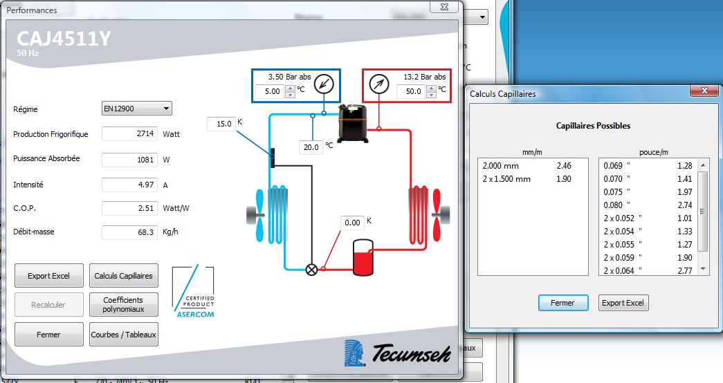

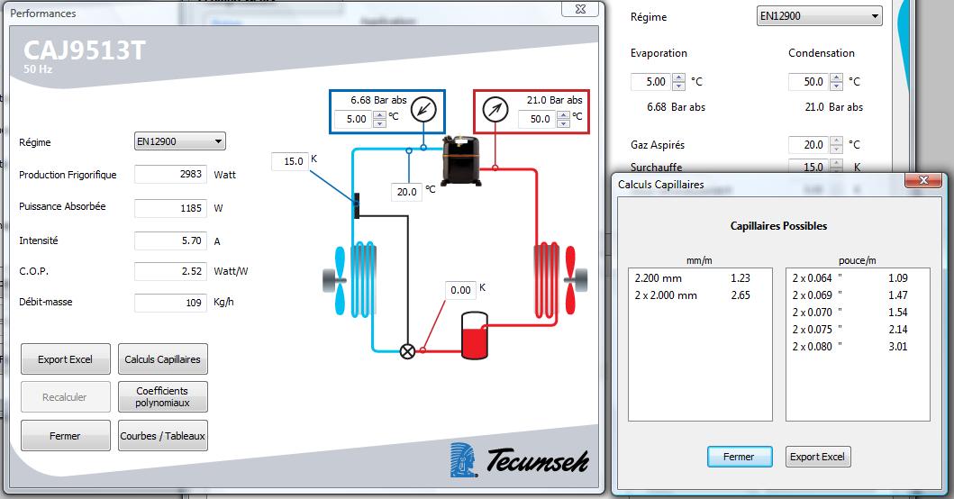

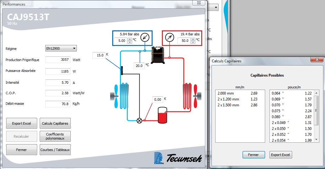

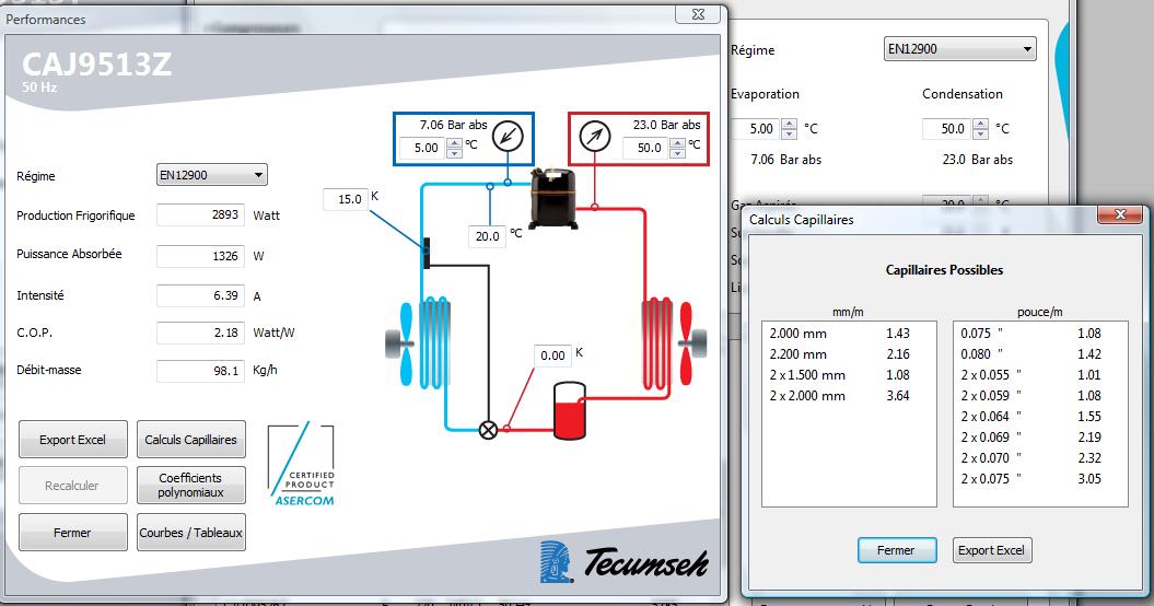

La longueur du capillaire dépend du fluide et de son débit masse:
Ex pour une puissance de 2700/3000W, la longueur varie 1,43m a 2x 2,65 m pour une différence de puissance de 100W :paf :paf

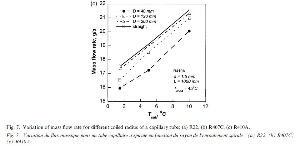

http://fcslab.snu.ac.kr/htm_4/4-4/Experimental%20Investigation%20of%20the%20Performance%20of%20R22,%20R407C,%20and%20R410A%20in%20Several%20Capillary%20Tubes%20for%20Air-Conditioners.pdf
duss dussicon_post
Xavierc
Super le fichier, dommage qu'il ne soit pas tout en français.
J'ai essayer aussi le logicel DANFOSS et il n'y a rien qui prenne en compte l'enroulement du capilaire, je me trompe?
Doué en tout, Bon à rien!
Citation : duss
Xavierc
J'ai toujours entendu cela aussi, diamètre de spire etc.. mais je ne sais pas dans quel proportion cela influence la puissance :#

Le diametre d'enroulement des spirs est à prendre en compte.
J'ai eu une petite discution avec un mec trés calé en la matiére car spécialiser dans les cellules cryos, il m'avait expliquer que le choix du diamétre était pour limiter la charge du compresseur, c'est à dire la pression d'aspiration en début de cycle.
Mais je me rappel plus du grand ou du petit pour limiter l'intensité du compresseur.
PS:Le document de xavierc est vraiment interressant mais c'est dommage ya trop d'anglish
