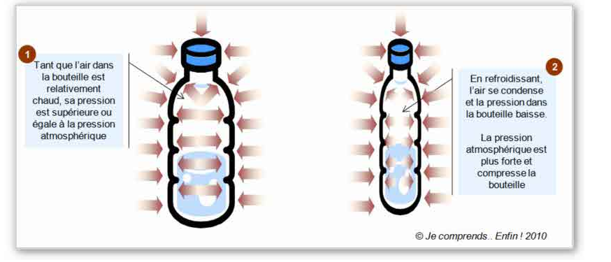

L'air occupe un volume à une certaine température et un volume inférieur à une température inférieur se qui peut plier ton ballon!

Exemple:

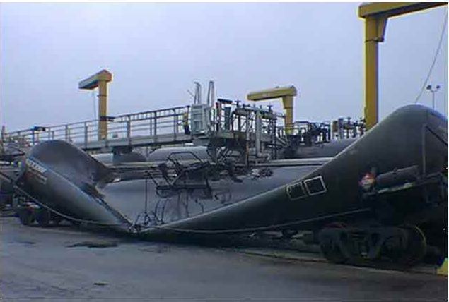

climatica climaticaicon_post
Résultat sur un wagon:
Lukycold Lukycoldicon_post
Oui j'ai déja vue la vidéo du wagon, c'est impressionant.Mais il y a toujours un MAIS. Personne sur le forum ou je n'ai pas fait attention, ne ma demandé si le groupe fonctionnait? le groupe était à l'arrêt . Je ne peux pas préciser si il était en OFF ou sectionné.Je pencherais pour un sectionnement aprés avoir questionné le responsable du site.
Donc pas de fonctionnement sur la résistance ballon. Donc pour moi pas d'élévation en température, la seule température pour moi ne suffi pas à l'implosion du ballon, quand pense tu CLIMATICA.
