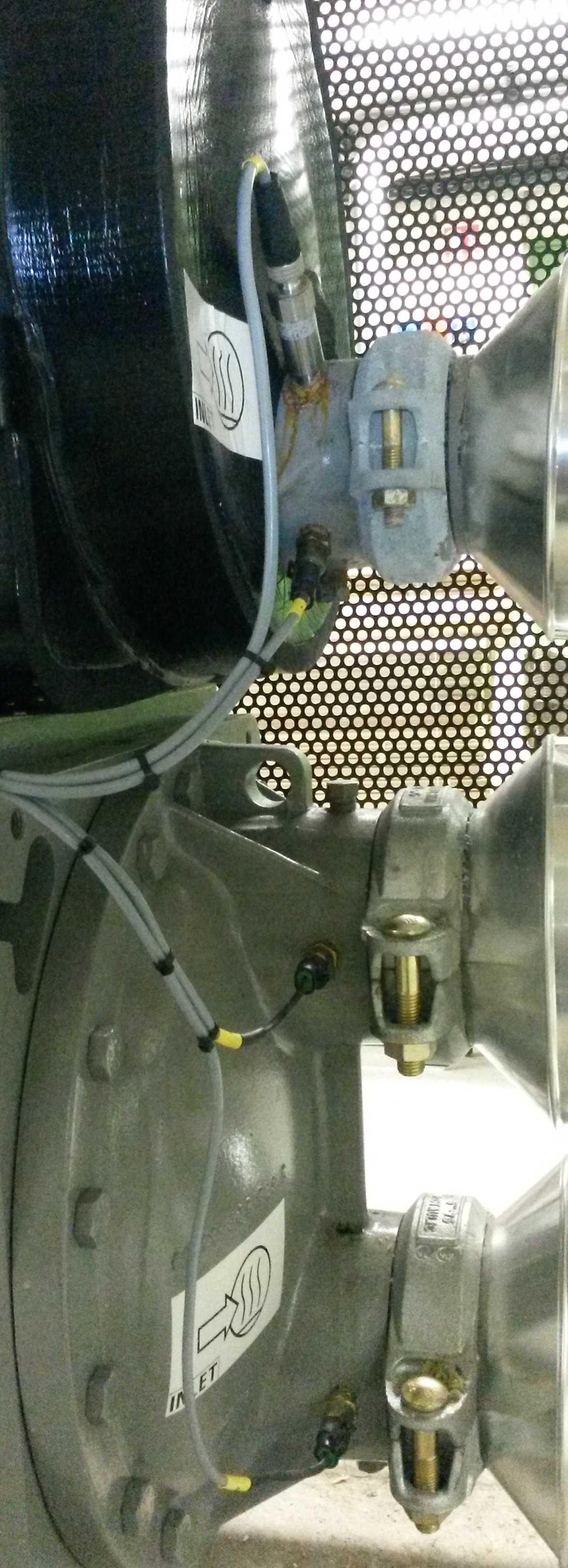

J'essai d'insérer une photo ou l'on peut voir dans l'ordre de haut en bas
- le controleur de débit évap
- le capteur de T° entréé évap
- le capteur de T° sortie condenseur
- le capteur de T° entrée condenseur
Pas vu de pressostat diiff non plus...

Ton controleur de debit c est celui d origine carrier . Regarde l envllope de ton evape tu as 2 fil un vers le bas l autre vers le haut .
C est celui du haut avec un capuchon noir qui fait office de controleur de debit . C est l une des maladie avec les defauts d huile de ses groupes la .
Il faudra que tu en commande 1 autre chez carreier mais le probleme c est que tu ne peu pas le mettre en lieu et place de l ancien . C est des systeme a percussion tarrode donc ne pense meme pas a le devisser . Il faudra qu un tuyauteur te creer un autre emplacement .
A l opposer par ex . Mais avant tous debroche puis rebroche le aquitte le defaut , puis controle ton delta t sur l eau . Ou force les pompes via le 113 pour t assurer que tu es un bon debit .
Dans le cas ou le controleur est hs il faudra que tu demande le debit a regler ensuite la doc est la pour te guider .

mais le controleur de débit sur l'évap, je l'avais bien trouvé. C'est celui sur le condenseur que je ne trouve pas! Comme tu vois sur la photo il n'y en a pas (il est peut etre ailleur)
Alors comment fait le groupe pour me détecter un manque de débit avant de démarrer quand uniquement la pompe d'eau condenseur est arrétée? :# :-o foufou
