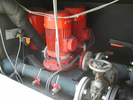

alors, tu me dis que le dt sur l'eau doit etre de 5k (ça je le savais à force de vous lire! ;-)) mais est ce que le filtre ne peut pas me donner le meme simptome? :# non, hein? car avec le filtre encrassé le dt augmente alors que si c'est l'échangeur qui est encrassé le dt diminura, c'est ça? jusque là ça va?
sinon c'est bien un reversible!
il y a bien un filtre: je l'ai vu! mais je n'ai pas vu de vanne autour!!
si tu veux il y a 2 pompe ensemble sur le meme tuyau, d'un coté des pompes j'ai un mano qui indiquait 2,2 bar et de l'autre coté j'ai le filtre,
du coté mano cela va (ou vien) de l'échangeur et du coté filtre ça va (ou ça vien) du réseau.
l'autre sortie (ou entrée) de l'échangeur il y a une vanne!
je vais essayé de mettre une photo si j'arrive à en réduire le format!

donc on voit pas le mano mais il est derrière les pompes!
pouvez vous me dire ou est l'aspi et le refoulement des pompes??

Tu aspire sur ton filtre.
Quand à l'encrassement de l'échangeur trouve la perte de charge intiale du chiller dans la doc et une fois le fltre nettoyer tu la compare au manomètre que tu a sur la machine.
Ta réflexion sur l'encrasement est bonne bientot tu n'aura plus besion de nous.

pour ton remplissage je vois que tu as des vannes sur le tuyau isolé qui semble etre le retour. ( sur certain site j'utilise ces vannes pour remplir avec mon flexible d'eau)
Aussi si je peux me permettre , verifie la pression sur ton vase d'expantion regulierement.
pour ton filtre normalement les pompes a l'arrêt elles "devraient etre etanches", plus ta vanne plus loin tu peux donc isoler ton filtre.
Aussi je vois que les vannes 1/4 de tour n'ont pas de bouchons, vaut mieux en mettre comme ça pas de risque de baisse de pression si legerement fuyarde.
