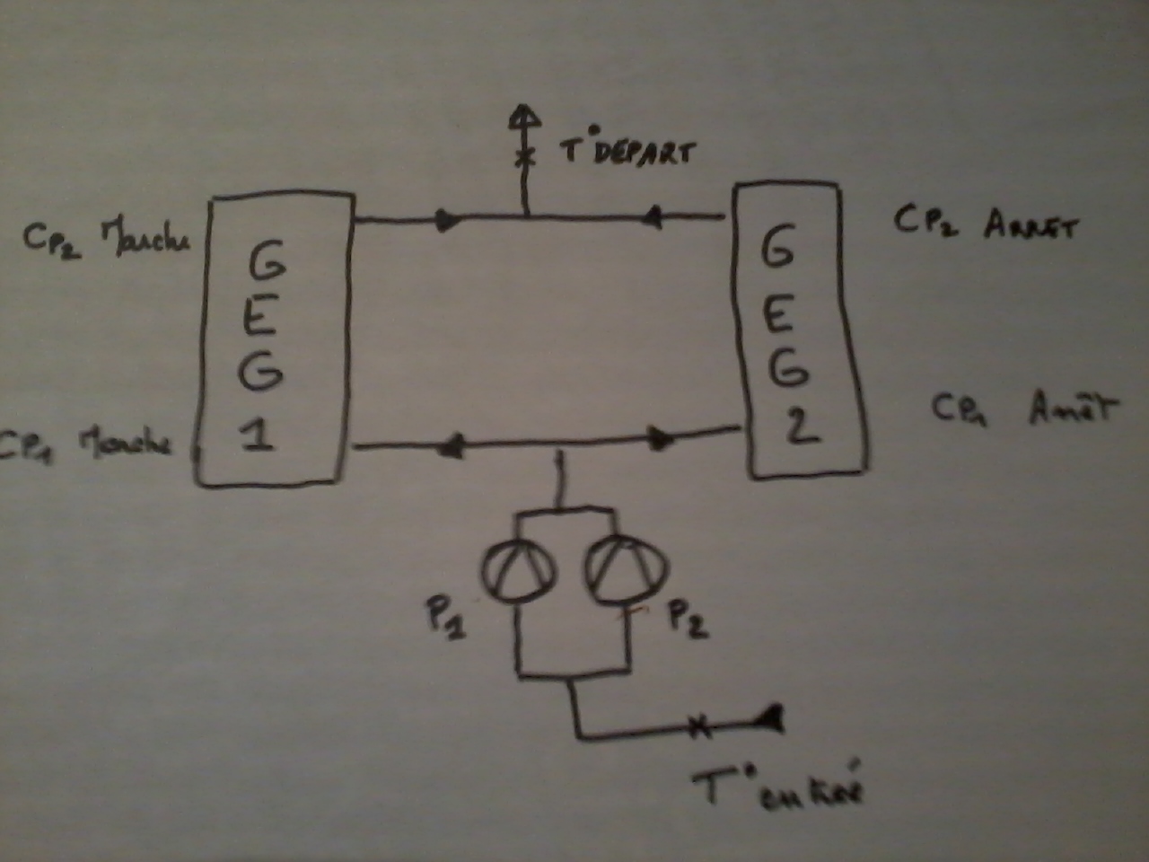

salut tout le monde,
d'aprés ce shéma, quelle anomalie de fonctionnement vous saute aux yeux???
Bonjour. Une partie de l'eau glacée n'est pas traitée.
D'accord avec PL , t'a un système qui va devoir sortir de l'eau plus bas que le point de consigne pour rattraper le by-pass a travers le système arrêté.
J'ai eu le même cas avec une PAC (2 circuits, 1 évaporateur mais 2 condenseur), paye tes limitations HP et les démarrages intempestif des compresseurs...
Salut frigopathe
Je dirais aussi un problème d'alimentation des groupes d'eau glacée
Sur ce genre de montage on doit faire une boucle de Tikelman (désolé pour l'orthographe du nom) pour que chaque geg ait le même débit et donc le même rendement
exactement, si les débits sont réglés uniformément sur chacun des GEG, et que les DT respectifs sont de 5K, avec une telle config on obtient donc un DT de 2,5K.
Il faut noter également que le résultat serait le même si chaque GEG ne tournait qu'à 50%.

Frigopathe tu devra rajouter des vannes TA pour chaque groupe. Tu reglra les debit nominaux individuels mais tu devra le paufiner avec les 2 groupe en marche.
C est assez chiant a faire. J ai du refaire le reglage sur 2 pac wesper, car des tech en avaient marre de rearmer des hp, alors ils ont ouvert a fond les vannes :-|
Quand on reglait individuellement c etait bon, mais lorsque les 2 pac etaient en demande les perte de charge evoluaient quelque peu. Ils nous a fallu plus de 3h pour trouver le bon compromis.
Avec des pompes ou cul aussi proche, les pompes des tes 2 groupe devraient etre a l arret aussi.est ce le cas ?
salut everybody,
en fait ce schéma de principe est quasiment le même sur pas mal de GEG que nous avons récupérés. Ces instal ont en moyenne 15 ans de vie.
celui qui m' inspiré le schéma, fonctionne 24/24, 7/7, pour une boucle d'eau à -7. Cette boucle alimente des CTA trane équipée de V3V analogiques.
Ces groupes vont bientôt céder place à d'autres aprés de bons et loyaux services.
Quant au réglage des débits je ne peux qu'utiliser les vannes d'isolement des échangeurs et m'assurer au passage que toutes les V3V soient ouvertes à 100%
Re
Les pompes internes a tes groupes , sont elles a l arret ?
Salut frigopathe
Si tes geg fonctionnent un en secours de l'autre, ce schéma ne présente aucun soucis de fonctionnement. Il faut juste fermer une vanne d'isolement sur le groupe qui ne fonctionne pas ou mettre une vanne motorisée sur chaque groupe
Par contre si les deux geg fonctionnent en même temps, alors comme tu le dis tu n'as pas d'autre choix que de jouer sur les vannes d'isolement
S'ils les groupes tournent depuis 15 ans comme ça, c'est pas l'idéal mais ça fonctionne, la preuve :-P
En fait ce qui se passe c'est que comme tu as des vannes 3 voies sur ta distribution, le retour est plus bas que ce qui est normalement prévus.
En gros si tu fait du -7/-3°C bah il y a de grandes chances que tu fasse du -7/-5°C, tant que tu sera pas a 100% sur la distribution bah tu n'aura pas -3°C en retour. Donc l'incidence du by-pass est moindre^^
