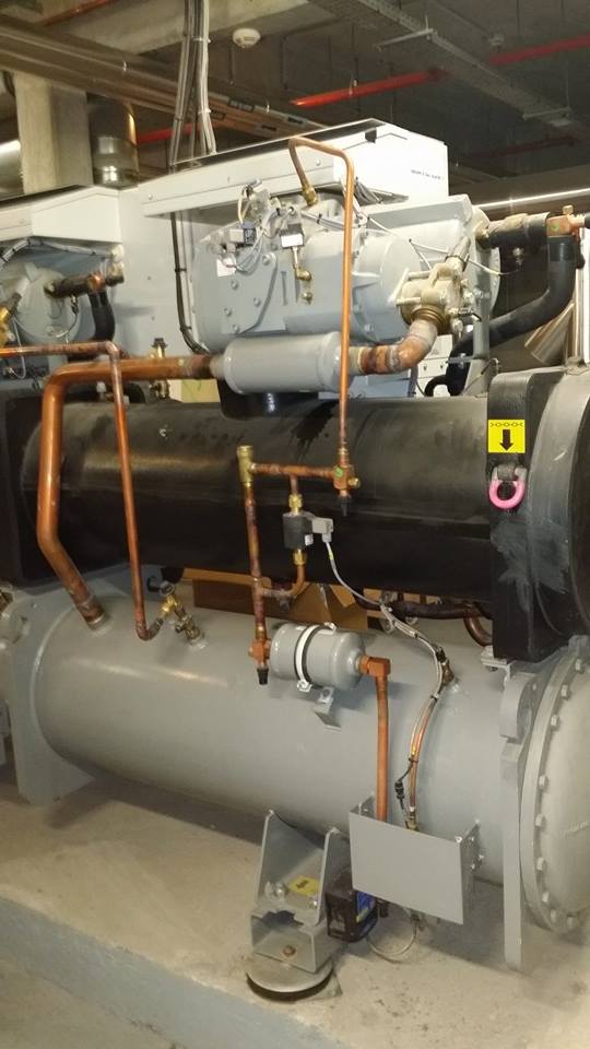

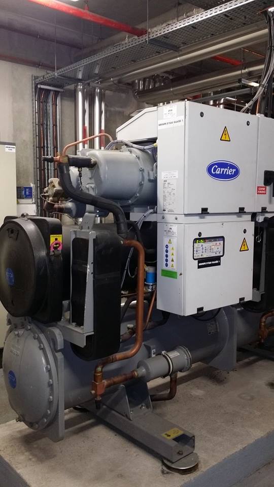

Les pros de la clim. Ce groupe me donne ce défaut .52 pression huile pré démarrage compresseur b1.
Quelqu'un sais ce que c est ??.
