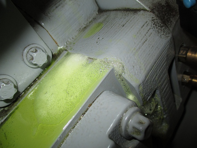

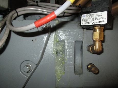

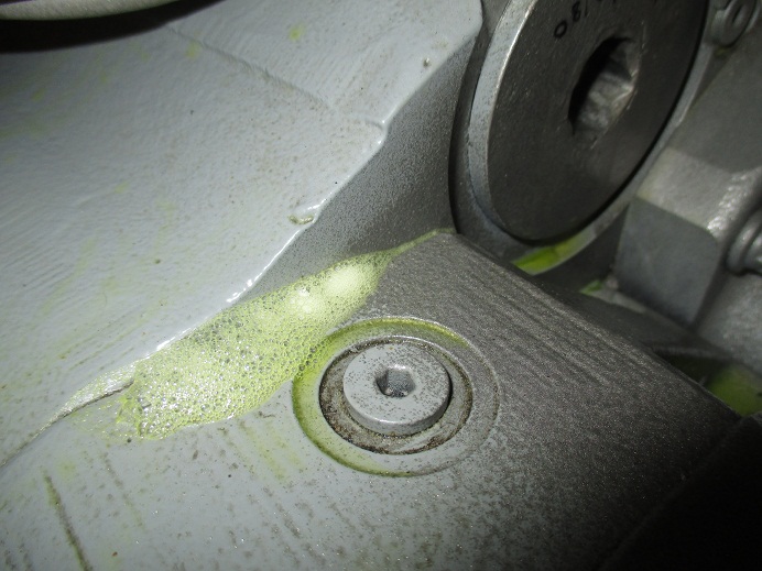

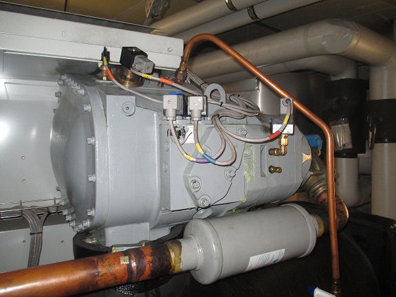

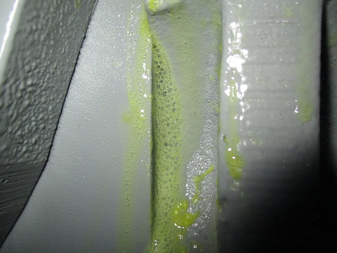

oui c'est vrais que ce n 'est pas trop explicite mais avec la photo ca sera plus parlant . la fuite se situe sur le corps du CP vis . entre deux partie de l'enveloppe de la vis . surement les joints a remplacer .
je vais essayer de joindre la photo .

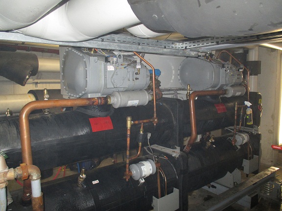

pour l'intervention j'avait un autre groupe de meme puissance en fonctionnement. pour la charge c'est du 134a . j'ai d'autres groupe TRANE avec 217KG de 134a par circuit .
TOn site doit être sensible pour avoir une doublette :=!
C'est vraî aussi que j'ai que des petits ou moyens site pas plus de 40 kg de fluide et pas de doublette . Par contre quelques uns' avec plusieurs circuits qui dépannent .
Pour ta vis si je vois bien , effectivement forte chance que le joint plus bas soit fatigué .

En voilà une belle petite collection de fines bulles!
Fallait déjà en trouver la source, mais maintenant ... tu vas t'amuser à changer ces joints :=!
Vu l'épaisseur ( et donc le poids ) des pièces alentours, tu pourrais ( presque ) demander à ton chef qu'il te paie un abonnement en salle de musculation. :-D :-D
