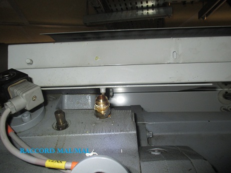

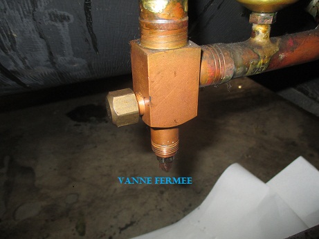

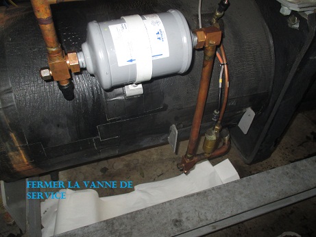

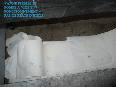

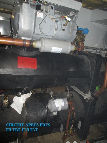

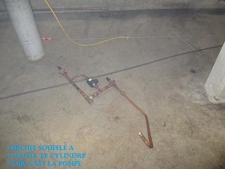

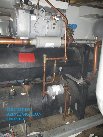

je savait que sur ces modeles la , il est possible que le joint de la pompe se detache puis se balade dans le circuit . donc je decide de demonté et controler le circuit de reintegration d'huile .
je pousse a l'azote histoir de verifier que le clapet antiretour est souple ,mais aussi afin de degagé un eventuel element qui se baladerais ladedans ,RAS . la pompe est Ok . le clapet a oposé une legere resistance au depart ensuite il s'est mis correctement .

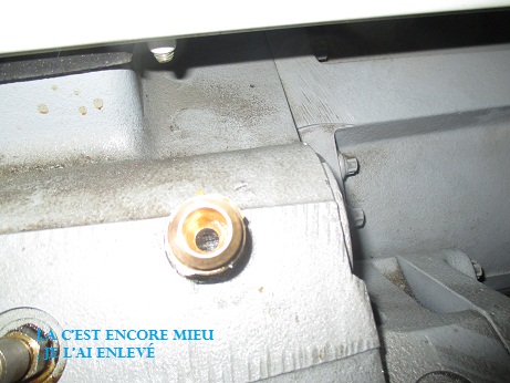

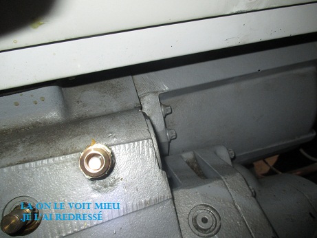

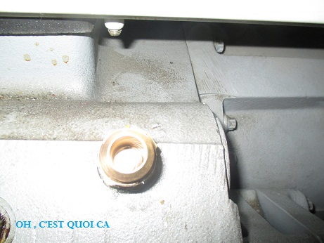

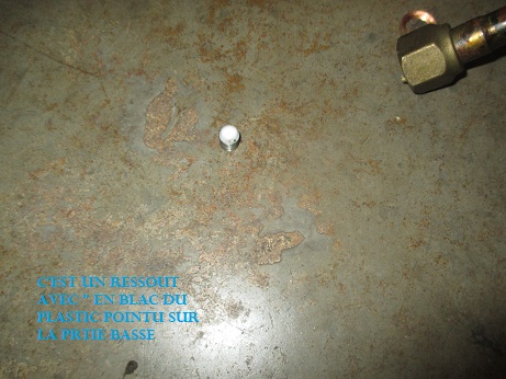

je jete un coup d'oeil sur le raccord mal/mal en entrée compresseur ,hoooooo le jolie machin chouette chose :-o c'est donc bien toi le responsable
voila ce que je trouve dedans :

Bonjour l'artiste :-D,
Tu sais çe que je pense, c'est bête mais je l'ai déjà vu .
Je pense qu'il y a eû un entretien dans le passé sur l'huile et que le gars a perdu un morceau de son flexible ou de son raccord sans s'apercevoir et que l'orifice n'est pas complètement bouché et permet un tirage au vide et un peu de passage d'huile .
C'est pas de bol mais bravo pour le boulot car c'est pas avec un clavier ou n'importe quel regulateur que t'aurai vu ça , mais bien avec de la volonté et tes doigts :=!.
J'ai eû le cas sur une crépine de carter où le gars avait oublié son papier essui tout :b.
Merci pour le partage et pour le boulot sur les photos , tu deviens un vraî geek +1 jesors

Salut Adel,
Il s'agit du clapet de ta pompe à huile actuelle ou d' une précédente :b :b il suffit de regarder a la sortie de ta ppmpe .....si tu vois du blanc c'est ok si tu ne vois rien pompe à huile à remplacer. C' est un problème bien connu ,il suffit juste de connaître le truc ;-)
@ + et bon weekend end a tous
salut fizz et bonne journee a tous .
perso je connaissait le joint qui se balade ( cette serie et en effet connue pour les joints qui se deplacent ) , mais je ne m'attendait pas a trouver carrement le clapet en travers foufou .
c'est le clapet de l'ancienne pompe .elle a ete remplacé par le tech de carrier " mandaté par l'ancienne boite " le remplacement est recent . ils l'ont fait y'a peut etre 2 semaines .

l'explication est toute simple pour moi , le gars il a juste isolé le troncon de retour d'huile pour remplacer la pompe et le pres filtre , pour ouvrir la partie que moi j'ai enlevé , il faut recuperé la charge . je doute fort qu il ait recupéré la charge . bref , il font payé une blinde pour une intervention ou il est sensé recuperer le FF , remplacer les pieces , epreuve d'azote etc , et en finale au mieux il confine le fluide soit dans le condenseur , soit dans l'evap " en fonction de la ou il va intervenir , au pire il isole juste le trancon sur lequel il intervient et basta . et la je pense qu il a juste isolé en amont et en avale de la pompe et du pres filtre .
