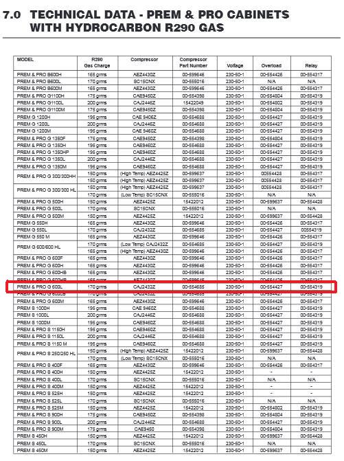

D'après la doc du fabricant, ce meuble nécessite 170Grs de FF ( et non 150Grs ), tu as donc bien un manque de charge.
Désolé, je n'ai trouvé qu'une doc en anglais ( http://www.foster-spares.com/data/docs/Service Manuals/Prem Pro cab Service Manual.pdf ).
D'autre part, puisque ta charge est incomplète, il est logique que ton meuble prenne du temps à descendre en température, et comme le défaut H1 est temporisé, il est normal que cela ne fonctionne pas correctement.
La valeur haute maxi admissible est 3°C, avec une tempo de 20 minutes.
Puisque tu n'es pas dans les clous, il est normal que H1 s'affiche.
En clair: chercher la/les fuites, refaire la charge initiale de 170Grs, et vérifier les paramètres ( avec ceux qui sont sur la doc fabricant ).
bonsoir,
hier j'avais la doc du modèle "eprog 600L" et c'était bien 150 Gr et non 170!
il y a les modèles "Eprog.." et "Prem pro.."
maintenant il a peut être aussi l'info d'origine sur la bécane foufou

Il faut donc comparer nos sources....
Personnellement, j'ai vu ca sur un service manual de Foster ( celui dont le lien est ci-dessus ).
Aircofrigo Aircofrigoicon_post
Salut dmarco,
la comparaison a été faite!! je l'ai précisé dans mon post précédent.
j'ai la doc du modèle donné par sana07 le "eprog" et toi le "prem pro"
point.
