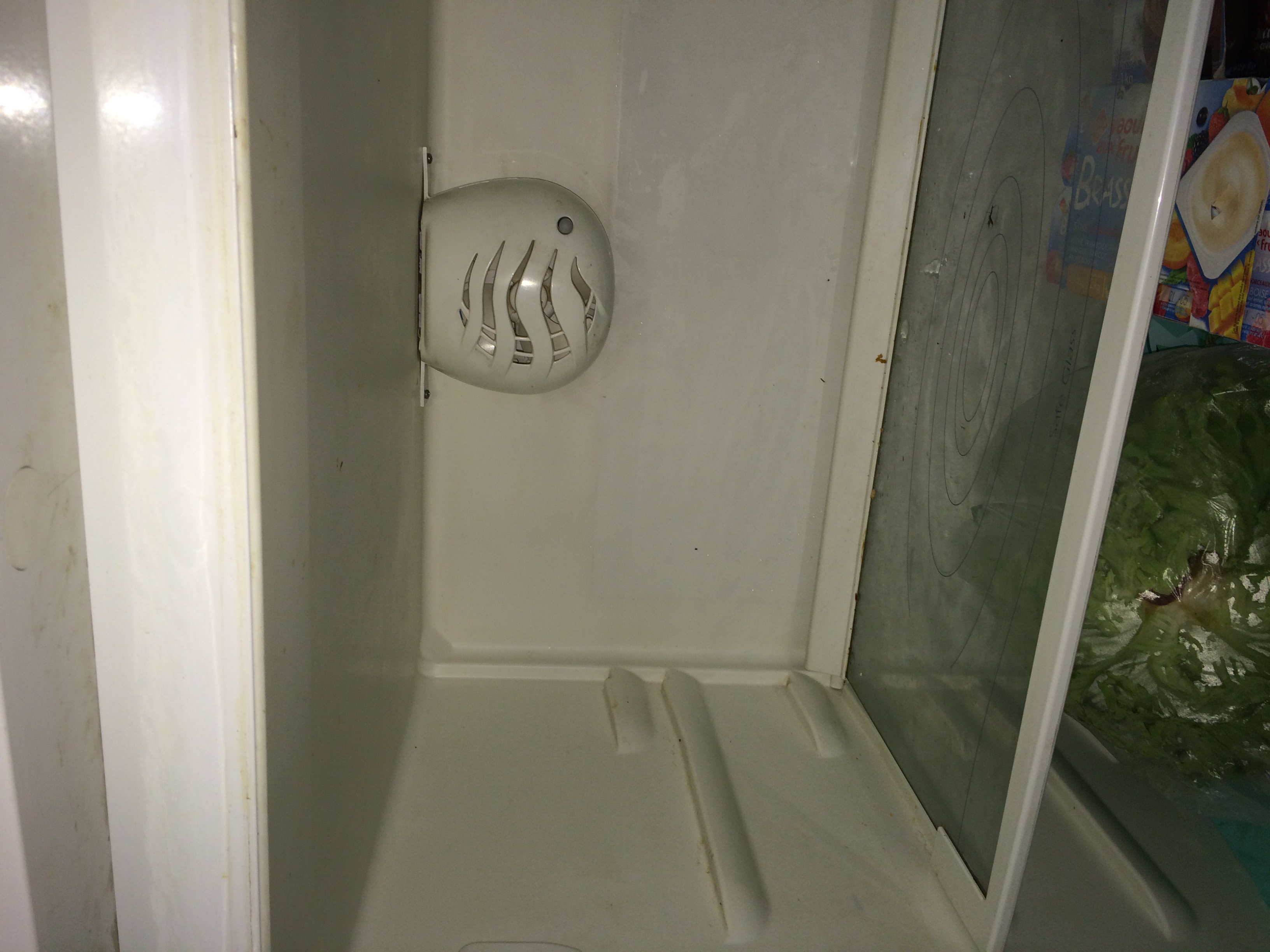

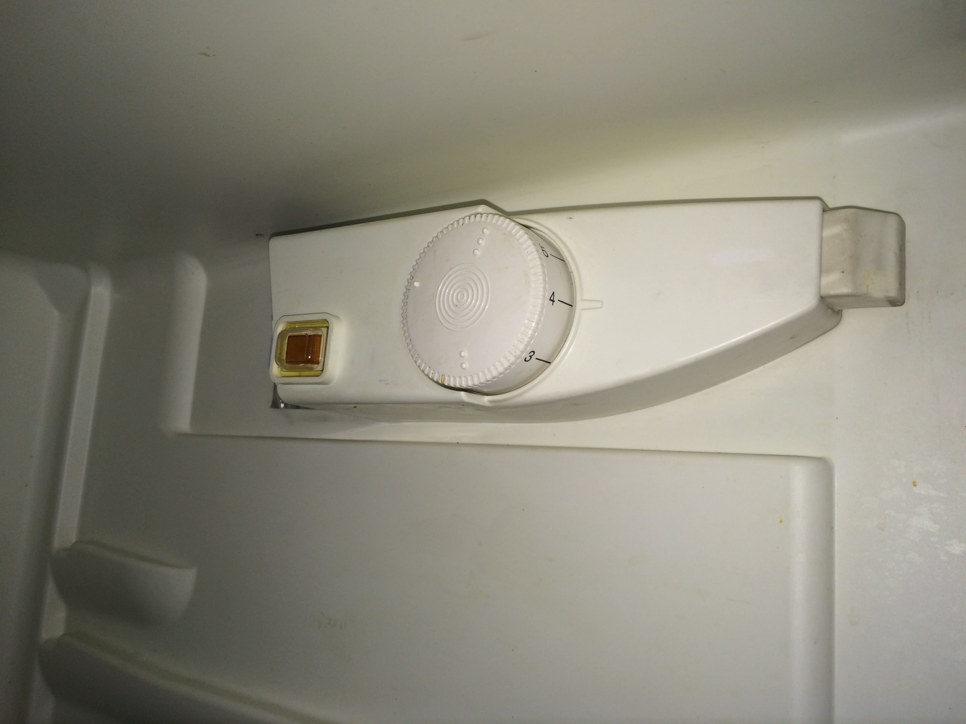

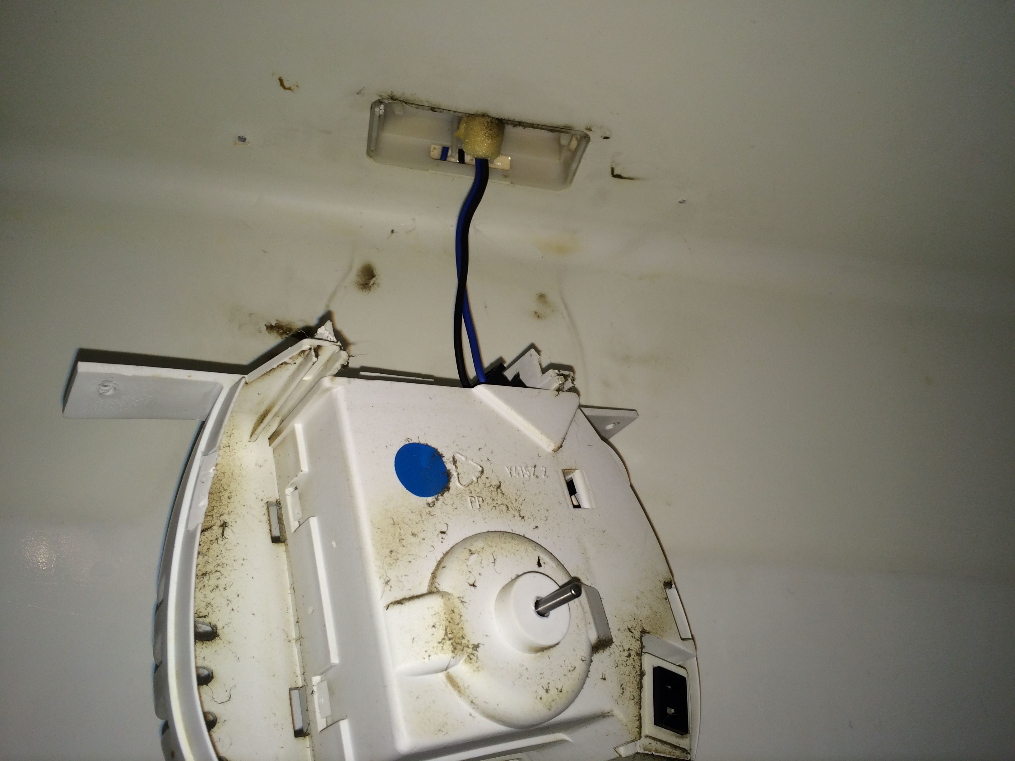

J'ai démonté le ventilateur qui ce trouve entre le congèlo du haut et le frigo du bas mais le soucis c'est que je n'ai pas vue de volé pilote par le thermostat donc sans doute juste un froid brasé de plus je n'ai pas trouve le bulbe du thermostat afin de pouvoir fait l'essai pour le fair décendre en temperature je vais mettre des photo en pièce jointe !

modéle Air Brasé est tu a souvent des problème de thermostat ,tu peux retrouvé les connexion du thermostat sur la boite a cause du cp c'est peux être plus simple pour court circuité ton thermostat

D'après la doc du meuble, la régulation de ce frigo est par capillaire.
La vue éclatée est içi => http://pdf.sogedis.fr/WHIRLPOOL ART9730.H 856497301030.pdf
Le thermostat est référencé 554 0 sur cette planche, et vaut +/- 45€
Attention, car ce thermostat peut être spécifique à ce modèle, et si tu le remplace par un autre modèle ... il risque de ne pas fonctionner ( les thermostat dits "équivalents" ne le sont ( peut-être pas tant que cela!!
Si tu dois le remplacer, prévilegie la pièce d'origine, car l'équivalent pourrait avoir un capillaire plus court ( ou plus long ) ... ou une plage de fonctionnement différente.
Les frigos ménagers ont la particularité ... qu'il n'y a ( pas nécessairement ) de bulbe, tels que nous l'entendons sur nos détendeurs!!
En froid ménager, ce qui fait office de "thermostat" est ... un simple capillaire ( qui peut avoir une longueur de 40 à 90 centimètres, et est très souvent caché dans une espèce de " fourreau " qui est noyé dans la mousse d'une paroi.
Que faire si tu ne trouve pas ce fourreau? Il suffit de suivre le cheminement du capillaire, qui débute derrière la molette de reglage de température de ce frigo.
Inutile d'espèrer " chauffer " ce qui fait office de bulbe ( car tu n'as pas de main suffisamment grande ), et en essayant de le rouler très fin sur lui-même ... tu risques tout simplement de le rendre définitivement inutilisable.
