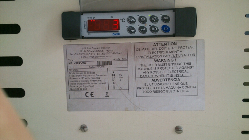

bon,photo reçu,si je ne me trompe pas a l'œil voici la méchante bébête:
http://www.emersonclimate.com/europe/productdocuments/dixellliterature/xw270-271l_fr.pdf
ps: désolé pour Cédric t'as pas encore perdu ton pari,mais pour le moment en tout cas ton fabricant de régulateur préféré dixell!!! snif

bonjour Hyioga
n'aurais tu pas un dégivrage de programé à chaque arret de groupe avec un temps de ouf
Citation : Aircofrigo
ce qui arrive aussi, c'est le mauvais positionnement de la sonde (sortie d'air évap au lieu d'entrée)
mauvais câblage: sonde de T° d'évapo branchée sur l'entrée T° ambiante.
mais alors dans ces cas la chamber est défectueuse dès le depart ou suite au passage d'un comique :-D
+1 avec maître Airco!
Et j'ajouterias même une autre possibilité : la sonde tellement mal placée qu'elle est prise dans un bloc de glace!
Ce qui collerait ( aussi ) avec le post qui nous dit " Après un bon bout de temps (45mn a peu prés), le thermomètre liquide placée dans la banque indique une forte montée 12 a 13c. Le gars alors éteint la banque puis la rallume et le groupe repart directement en indiquant les mêmes 12 ou 13c sur le regulateuArrêt de la machine ", Avec 45 mins d'arrêt, une partie de la glace aurait le temps de fondre ( au moins partiellement ) .. avant de repartir pour un tour.
La sonde est bonne ( puisqu'elle indique bien la bonne température, c'est donc soit son placement à revoir, soit la config du régulateur ( comme BA43 ).

Commme le disent mais confrères vérifie l'emplacement de ta sonde de régul.
Si Positionnement OK remplace ton régulateur moi je te conseil du Carel.
